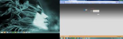

Добрый день! имеется антенна NanoStation m5 , провайдер изменил пароль но логин остался ubnt, Имеется файл конфигурации этой антенны, Возможно ли с него достать пароль?

username: ubnt
password: ubnt
не пускает на первую вкладку?
логин ubnt а вот пароль другой(точно не менее 6 знаков)
