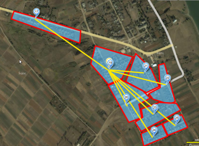

у  меня вопрос, имеет ли данная схема право на жизнь, 8*1/8

Имеет только у меня два вопроса, почему так стрёмно нарисовано и вы думаете у вас с того участка будет 64 абона?
Отличная схемка. Только запасное волокно не забудьте на корневом делителе оставить. А лучше два.
И с корневого до абонентских делителей тоже одно резервное волокно нужно оставить.

всмысле стремно нарисовано? незнаю, будет ли 64 абона, но это "девственное" село, ну и на будущее.
Схему крупнее и зоны покрытия более прозрачно - домов не видно.
p.s. а вообще, то почему бы и нет.
ну если бабки есть и некуда пон порты тыкать то да, а так у меня 64 делителями 1100м на 1500м покрыто (16 сплиттеров по 1/4) с резервным волокном везде по ещё 1/4

Возможно для вас там будет что-то полезное. От себя скажу. Мой корневой делитель от ОЛТа находится почти на 4км удалении. Выбрал схему 1/8 + 1/8, как и Вы. Работает нормально. В среднем затухания у клиентов получились в районе -23...-26дБ. Тьфу-тьфу-тьфу - полет нормальный.
Свою "деревню" покрыл полностью, + пришлось на дачный поселок к моим 1/64 добавить один отводок 1/8. Поэтому резерв волокон нужно делать обязательно!
