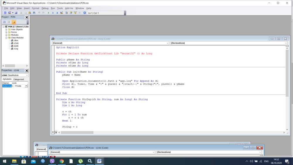

Не запускается макрос в Windows 10 64 бит. Visio 2010
Expand
Для непонятливых: Вам шашечки или ехать ?
Разарбатывалось под Visio 2010 Pro 32 Бита - под ним работает без сбоев ...
Хотите работать - ставьте рекомендуемое. Нет - Ваши сексуальные проблемы ...
  В 08.10.2020 в 11:53, Artem_w87 сказав:
Expand
В Вашем конкретном случае отсутствует функция GetTickCount в модуле kernel32 (Вообще-то стандартная функция в ЛЮБОЙ ВИНДЕ) - т.е. у Вас какой-то репак или "обрезка" ... Но в данном конкретном случае я её использовал для "профилинга" (улутшения быстродействия) ...
Т.е. это чисто утилитарная функция может быть удалена (строчку удалить сможете) и пересохранить ? (могут вылезти взаимосвязи хотя я их и комментировал - их тоже можно ... удалить)

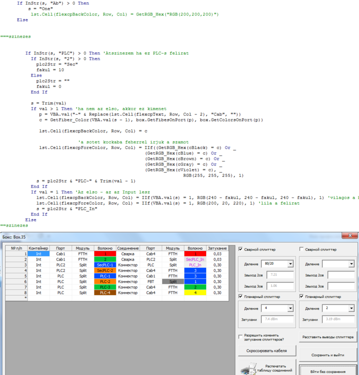

Не самий правильний метод, але працює! :)
При намалюванні внутренність ПОНбокса, розкольоруваня сплитера зміщена і тільки вихід сплитера йде по о стандартній палітри а вхід має нейтральний (білий) колір (так більш правильно)
Мені так ще краще нравиться :)image.thumb.png.95441bab00d165cf0c84253e48367812.png
Візуально більш інформативне.
Відредаговано CAHI33
  • Thanks 2
  В 14.10.2020 в 22:50, CAHI33 сказав:
Доробляв мало....
Expand
Добрый день, я правильно понимаю что на последнем скриншоте это ваш файл с цветной разметкой?
Если это так можно попросить вас поделится ним с общественностью. Спасибо!.
Так, все вірно! Звічайно що поділюся!
Необхідно пару рядкив дописати до орігинала, та при відкриття вже зєднаної ліні буде малювати з кольорами :)
Зміни зробив у IntToVal функції . Тут модіфіцірована функція:

Признаю що не самий правільний код, але хотів щоб елементарно можна було візуально відризняти що волокно звідки приходить і з чим зєднуется. З кривими руками у мене получилося так :) Я не програміст!!!
