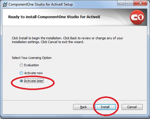

По порядку установка:
1. Для работы требуется установленный MS Visio 2010 Pro
    Работа на более ранних версиях не поддерживается, на более поздних - не тестировалось.
2. Установка компонент.
Скрытый текст
C1.jpg.af89e94485753361eb94b0b28d66aba6.jpgc2.jpg.7a4d6622959222c153a75dbb24c57a3e.jpgc3.jpg.13473986fe33944fb77048cf936fe332.jpgc4.jpg.e3ea3104932dbdd6884ea144601367a3.jpgc5.jpg.6243168949aa41215e262d17bce6fcf4.jpgc6.jpg.be316e4e96f51668e34138b626f9761d.jpgc7.jpg.f5867f43c4e8e3e27d9eec42853c9a0d.jpgc8.jpg.0270e0aeffbefa3c01f58ecd135b6f6b.jpgc9.jpg.9c368ec88e34764c62921013c2a74938.jpg

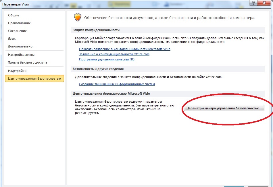

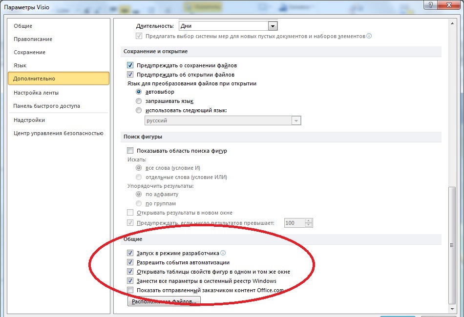

3. Настройки Visio, в картинках :):
Скрытый текст
v1.thumb.jpg.88ea4f059806331aa5dfc9a843cc4a7f.jpgv2.jpg.730b2c784d07e51c963908a297ba8453.jpgv3.jpg.aa5808b5c4eba2b3edcf0cc608f86aa1.jpgv4.jpg.f560f38f1eda8a654c09a7cbded8787e.jpgv5.jpg.d64e91b01f52910330d17c8df1832f7f.jpgv6.jpg.c24de739ee60e80faf5e6a083ce769bb.jpgv7.jpg.42dba56ddb31615c49ca09622acde7b4.jpg
4. При каждом запуске проекта на вопрос разрешать ли ActiveX - отвечать утвердительно.
