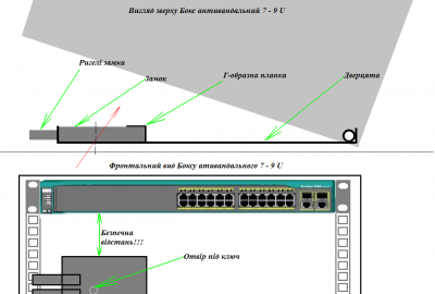

Потрібна порада. на одному ящику 3Ю заклинив замок. Ключ хрестовий, стандартний.
Що робити? не хочеться через то ящик міняти, але і варіантів особливо не бачу. Єдиний адекватний - спробувати віддерти його від стіни і вирізати в задній частині отвір, потім замінити замок і знову його присобачити на стіну.
Хто що порадить? Розумію, що питання делікатне, тому з пропозиціями як краще взламувати ящик БК-550-3Ю бажано в приват. Наперед всім вдячний за підказки!

То возьмите мощную отвертку и газовый ключь, отвертку забить в замок, ключом провернуть.
Ключ такий, але замок більший. Це стандартний ІР-СОМівський ящик. Замок там прикручений до П-подібної скоби, яка зсередини наварена.

Допоміг такий спосіб:
Якщо випала сецевина, і попереднім варіантом скористатися вже не вийде, то можна взяти арматуру приблизно по діаметру отвору для ключа або кернер (довгий) я використовував шлямбур та зубило. І тяжким молотком ~ 200 - 300 гр. вибивав (вигинав) Г-образну планку, що тримає замок. Але якщо обладнання не на рівні замка і є деякий зазор між висотою замка та вашим обладнанням.
Наносити удари треба уздовж червоної лінії іноді перпендикулярно замку, а потім знову від кутом. (приблизний час з такими ящиками 20 - 40 хвилин).
Другий спосіб: (для відновлення потрібна зварка)
По лінії де приварена Г-подібна планка, болгаркою робиться розріз, і замок сам відпадає після підковиювання викруткою, але потім потрібно заварювати шви...
В мене замок знаходиться з боку, а не на дверцятах, і наскільки я памятаю - він там досить надійно закріплений, але всеодно завтра спробую його виламати. Якщо не вдасться - буду братись за болгарку. Вже придумав як відносно "безболісно" відкрити ящик, але тоді доведеться сверлити отвори і вішати навісну колодку.
У меня получалось открыть ящик высверлив в нем два небольших отверстия напротив того места где находятся винты на которых крепится замок. Если резьба на винтах после гайки не была предварительно сбита то с помощью отвертки и обрезка проволки винты удерживающие замок просто откручиваются
Если выпала серцевина, то он откроется  и "кривым гвоздем"  Нахрен было чето там , пилить , стучать отгибать.. Посмотрите наконец как устроен этот замок. На ютубе куча видео в конце концов. Вам бы только сверлить, рубить да резать болгаркой :)
На видео стандартная комплектация замка, у меня же была модернизированная конструкция, когда серцевина выпала, сверху и снизу (по окружности серцевины стоят две распорки) которые открываются в случае если вставлен родной ключ от замка. А разогнуть их поодтельност нет возможности, они имею связь между собой. А одновременно выгнуть не выходило, т. к. отверстие для ключа и Г образных "гвоздей" не хватает. Даже пробовал стальнкой от оптики :) (сталькой в зимнее время удобно открывать замки в подъёздах) когда к клиенту надо, а дверь закрыта :)
