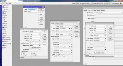

Butaxa 1 Опубликовано: 2013-09-01 17:11:34 Share Опубликовано: 2013-09-01 17:11:34 спрошу еще в этой ветке, кто сталкивался, nanobridge M2 не подключается к созданному на микроте pppoe серваку, с ноута это подключение работает, пробовал и настраивал nanobridge и router и soho router. попробовал сегодня на nanostation2 -все работает , на nanobridg m2 -нет( режим wds station на nanobridge Ссылка на сообщение Поделиться на других сайтах

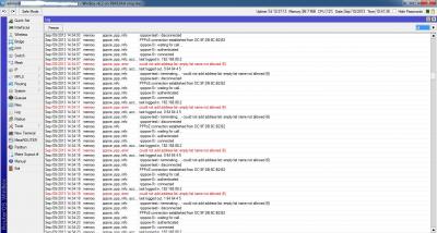

Ромка 567 Опубликовано: 2013-09-02 13:27:04 Share Опубликовано: 2013-09-02 13:27:04 без wds нанобридж вообще не конектился к микроту Пока не покажите логи микротика при попытках коннекта нанобриджем, никто тут вам ничего толкового не подскажет! Ссылка на сообщение Поделиться на других сайтах
Butaxa 1 Опубликовано: 2013-09-10 10:43:20 Автор Share Опубликовано: 2013-09-10 10:43:20 вот скрин Ссылка на сообщение Поделиться на других сайтах
John_Doe 301 Опубликовано: 2013-09-10 15:54:18 Share Опубликовано: 2013-09-10 15:54:18 Дык вам же там красненьким пишет шо вы не до настроили Ссылка на сообщение Поделиться на других сайтах
Butaxa 1 Опубликовано: 2013-09-10 16:10:38 Автор Share Опубликовано: 2013-09-10 16:10:38 переделал -попробую завтра с такими настройками Ссылка на сообщение Поделиться на других сайтах
ua.feldsher 6 Опубликовано: 2013-09-13 18:09:26 Share Опубликовано: 2013-09-13 18:09:26 У меня, на МТ5.18, никогда не подключалось, если в СИКРЕТАХ стоял Service=any Ссылка на сообщение Поделиться на других сайтах
