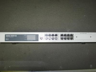

daring 0 Posted 2013-09-17 06:29:47 Share Posted 2013-09-17 06:29:47 Доброе утро, товарищи! Подскажите, пожалуйста, как сбросить настройки на управляемом свитче RCI 1601F1-EA. Какую скорость необходимо выставить при подключении консолькой? Какую консольку использовать? Буду очень благодарен! Link to post Share on other sites

daring 0 Posted 2013-09-17 14:56:27 Author Share Posted 2013-09-17 14:56:27 дефолтный Login: admin пароль: 1234 простой способ сброса пароля - snmp, если ничего не менялось - community на запись private, в мибах есть переменная для сброса в дефолт. если community изменили или выключили snmp то только варианты с загрузчиком и прошивкой Дело в том, что я не могу дойти до указания логина и пароля. В консоль ничего не пишет. Скорость ставлю стандартную 9600. Можно поподробнее о методе с загрузчиком и прошивкой? По snmp необходимо указать же ip адрес коммутатора, а я его тоже не знаю Link to post Share on other sites
TretUliy2 1 Posted 2013-09-17 15:03:00 Share Posted 2013-09-17 15:03:00 (edited) дефолтный Login: admin пароль: 1234 простой способ сброса пароля - snmp, если ничего не менялось - community на запись private, в мибах есть переменная для сброса в дефолт. если community изменили или выключили snmp то только варианты с загрузчиком и прошивкой Дело в том, что я не могу дойти до указания логина и пароля. В консоль ничего не пишет. Скорость ставлю стандартную 9600. Можно поподробнее о методе с загрузчиком и прошивкой? По snmp необходимо указать же ip адрес коммутатора, а я его тоже не знаю скорость 38400 , ip определите каким-нибудь сканером Edited 2013-09-17 15:04:25 by TretUliy2 Link to post Share on other sites
lipton_4905 1 Posted 2013-09-18 02:58:17 Share Posted 2013-09-18 02:58:17 дефолтный Login: admin пароль: 1234 простой способ сброса пароля - snmp, если ничего не менялось - community на запись private, в мибах есть переменная для сброса в дефолт. если community изменили или выключили snmp то только варианты с загрузчиком и прошивкой Дефолтный пароль 123456, а IP 192.168.1.5 Link to post Share on other sites
daring 0 Posted 2013-09-19 09:55:02 Author Share Posted 2013-09-19 09:55:02 Ребята а где брать прошивки для этого коммутатора? Можно поподробнее о методе с загрузчиком и прошивкой? Спасибо. Один с коммутаторов выдает в консоль и далее не грузится после нажатия enter. +Booting Program Version 1.04.02, built at 10:57:19, Dec 30 2005RAM: 0x00000000-0x00800000, 0x0000cc78-0x007f3000 availableFLASH: 0x05800000 - 0x05900000, 16 blocks of 0x00010000 bytes each.==> enter ^C to abort booting within 3 seconds ......Start to run system initialization task[system Configuration]Company Name : RCIModel Name : Switch 1601Fi-EAMAC Address : 00:C0:F6:64:9C:08Firmware Version : 2.12.05 < Nov 23 2007 13:35:58 >Press <ENTER> key to start.UCD-SNMP version 4.1.2 Link to post Share on other sites
daring 0 Posted 2013-09-23 06:53:59 Author Share Posted 2013-09-23 06:53:59 Беда в том, что у всей партии свитчей доходит загрузка до "Press <ENTER> key to start. UCD-SNMP version 4.1.2" , а далее тишина. Свитч на нажатие Enter не реагирует... В чем причина ? И как решить это?) Link to post Share on other sites
KaYot 3,732 Posted 2013-09-23 07:41:07 Share Posted 2013-09-23 07:41:07 +1, если свичи не реагируют на нажатия - консольный кабель плохой. Link to post Share on other sites
daring 0 Posted 2013-09-24 06:30:17 Author Share Posted 2013-09-24 06:30:17 Спасибо ребята, а могли бы подсказать какая распиновка консольного кабеля у этого свитча? Link to post Share on other sites
daring 0 Posted 2013-09-30 14:56:12 Author Share Posted 2013-09-30 14:56:12 Мужики, всем спасибо, особенно hex@set. Проблему решил. Сделал консольный шнурок для этого свитча и сбросил настройки. Логин/пароль по умолчанию admin/123456 Link to post Share on other sites
