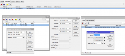

Ситуация такова: Микротик работает в качестве DHCP-сервера и раздает адреса диапазона 192.168.88.2 - 254.
253 адреса уже заняты, пришла необходимость добавить новый диапазон в этот же пул. Добавил ...89.2 - 254.
Что имеем? адреса раздаются, НО если например антенна (ubnt) имеет 89-й диапазон, а ПК 88-й, то всё пингуется, но доступа в мир с ПК нет.
в чем проблема?
подумайте не тільки про ІР, який отримує ПК, але і про інші параметри, а саме шлюз. він на МТ прописані?
П.С. А по хорошому, якщо в Вас така кількість абонентів, то варто задуматись про сегментацію мережі) благо з дхцп це не важко)
Відредаговано nevidomuj
Не хочется ерничать , но есть такая штука , называется маска сети .... То бишь у вас доселе была маска /24   то и есть 255.255.255.0 , а теперь будет /23 , для винды посчитаете на калькуляторе :)  То и есть подсеть у вас будет 192.168.88.0/23     . Ну а насчет сегментации ... Над этим на старте нужно задумываться , а не в горячий момент .
да я понимаю это, сразу исправил в адресес и DHCP
внизу скрин, где ошибка?
