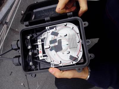

Потрібна допомога! Проблема з волокном!
відкрили муфту... вроді питання зняте... не знав, що є люди, які так халатно паяють... після перепайки рефлектометр показав, що лінія чиста, затухання в межах 2 децибел... відстань 4.2 км. завтра поставимо SFP, сподіваюся, що все буде добре...

как они умудрились вообще так сварить, там ведь не развернешься, по 2 сантиметра волокна)

Странно шо после сварки гильзы не залили смолой)

а может они и не варили оптику, а так, внахлест и в гильзу. Медь, оптика, какая в ж#пу разница ?  :lol:
попереднє фото - це робота не укртелекомівців, не буду називати фірму, надіюся, що вони самі зробл@#ь висновки і приймуть міри...

вы не спрашивали, они прежде чем варить отмерять волокно не пробовали?
или на глазок откусим, сварим а там и наклеечки с комплекта поставки муфты в дело пойдут?))))
а це укртелекомівці переробляли після тих чудо-інженерів:

блін, я коли перший раз варив то в мене таке вийшло, як на останній фото
