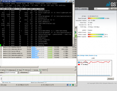

SuperSonic 19 Опубликовано: 2013-10-18 07:29:42 Автор Share Опубликовано: 2013-10-18 07:29:42 (изменено) ок, спасибо, проверю ну проц там не загружен, смотрел при загрузке в 50 мбит дето 50-55% вот кстати провёл опыт в офисе (скрин), как добитьяс на практике если tx/rx rate такие же я хз Изменено 2013-10-18 07:30:38 пользователем SuperSonic Ссылка на сообщение Поделиться на других сайтах

SuperSonic 19 Опубликовано: 2013-11-20 18:29:31 Автор Share Опубликовано: 2013-11-20 18:29:31 (изменено) Ну так из-за чего падает tx и rx rate? кто-то может внятно ответить? если сигнал -60 Изменено 2013-11-20 18:30:00 пользователем SuperSonic Ссылка на сообщение Поделиться на других сайтах
антоха 55 Опубликовано: 2013-12-04 08:38:02 Share Опубликовано: 2013-12-04 08:38:02 (изменено) Ну так из-за чего падает tx и rx rate? кто-то может внятно ответить? если сигнал -60 перекрыта зона френеля или эфир зашумлен ... Изменено 2013-12-04 08:38:44 пользователем антоха Ссылка на сообщение Поделиться на других сайтах
