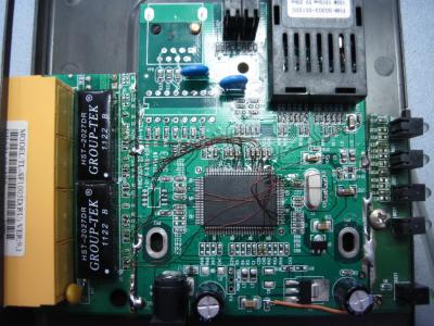

yuriyruss 1 Опубликовано: 2014-02-17 09:54:04 Share Опубликовано: 2014-02-17 09:54:04 Я себе недавно нашёл EtherSW 8F00i-SC 5шт. по 60грн. ) Но это фарт. А вообще из самого дешёвого вижу покупку платы медиаконвертера с чипом типа IP175CH LF и если с паяльником дружите, распайку чипа для свича. А дальше набрать конвертеров (120грн*8шт) в каком-нить корпусе. 960грн обойдётся такой-себе импровизированный оптический 8-ми портовый свич. Ну или можно дальше набирать, пока фантазия и финансы позволят. Прелесть состоит в том, что свич наращивается постепенно, добавляя распаянные платки. Палённых доноров лан разъёмов я думаю у Вас много(у меня где-то мешок). Удачи. Ссылка на сообщение Поделиться на других сайтах
Petrov 7 Опубликовано: 2014-02-17 10:23:08 Share Опубликовано: 2014-02-17 10:23:08 Я себе недавно нашёл EtherSW 8F00i-SC 5шт. по 60грн. ) Но это фарт. А вообще из самого дешёвого вижу покупку платы медиаконвертера с чипом типа IP175CH LF и если с паяльником дружите, распайку чипа для свича. А дальше набрать конвертеров (120грн*8шт) в каком-нить корпусе. 960грн обойдётся такой-себе импровизированный оптический 8-ми портовый свич. Ну или можно дальше набирать, пока фантазия и финансы позволят. Прелесть состоит в том, что свич наращивается постепенно, добавляя распаянные платки. Палённых доноров лан разъёмов я думаю у Вас много(у меня где-то мешок). Удачи. Чем запитать эти 8 медиаконверторов? Чем это лучше тупарика за 80грн + 8 медиков? Ссылка на сообщение Поделиться на других сайтах
yuriyruss 1 Опубликовано: 2014-02-17 10:44:41 Share Опубликовано: 2014-02-17 10:44:41 Не знаю, но я описал один из вариантов. Ссылка на сообщение Поделиться на других сайтах
