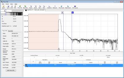

Гайджин 574 Опубліковано: 2014-01-31 08:17:50 Share Опубліковано: 2014-01-31 08:17:50 На 99% похоже, что модуль таки поджал волокно. Как дела обстоят на других волокнах в этих проблемных местах ? Желательно (в будущем, когда опять будете заниматься этим линком) замерять рефом в режиме рефреша (наверняка в телефонном режиме с монтажной группой) и тут же руками прощупывать (изгибая) кабель и достаточно точно найти это место. Если "массаж" кабелю не поможет, но будет точно по рефу видно, что место найдено, то нужно (хирургическое вмешательство) вскрыть кабель. Поджал подал, только не поперечно, а продольно и поэтому рефом в режиме мониторинга локализовать место точно не возможно, ибо его просто нет. Т.е. это не какое конкретное место, а кусок кабеля. Ссылка на сообщение Поделиться на других сайтах
rsst 406 Опубліковано: 2014-01-31 08:37:42 Share Опубліковано: 2014-01-31 08:37:42 недавно столкнулся с тем, что в кабеле (лапша на проволоке, какой-то китайский) не завелся клиентский линк. После двухчасовых разбирательств выяснилось, что у китайцев закончилось волокно и они докинули следующий кусок не прерывая собственно кабель. рефом вычислили место до метра и вскрыли. Тупо отсутствие волокна сантиметров 10-12. Пришлось выгрызть этот кусок и сварить встык. Это я к чему. Вдруг во время производства закончился модуль и его тупо докинули следующим куском ) и теперь в этом месте колбасит волокно Ссылка на сообщение Поделиться на других сайтах
Гайджин 574 Опубліковано: 2014-01-31 10:11:32 Share Опубліковано: 2014-01-31 10:11:32 Ну во первых, в Вашем случае волокно могло лопнуть еще по массе причин. - Я их даже рассматривать не хочу. А во вторых - ну так и что? Вы рефлектограамы смотрели? - На них же не обрыв. Ссылка на сообщение Поделиться на других сайтах
blackjack 250 Опубліковано: 2014-01-31 10:58:00 Share Опубліковано: 2014-01-31 10:58:00 (відредаговано) недавно столкнулся с тем, что в кабеле (лапша на проволоке, какой-то китайский) не завелся клиентский линк. После двухчасовых разбирательств выяснилось, что у китайцев закончилось волокно и они докинули следующий кусок не прерывая собственно кабель. рефом вычислили место до метра и вскрыли. Тупо отсутствие волокна сантиметров 10-12. Пришлось выгрызть этот кусок и сварить встык. Это я к чему. Вдруг во время производства закончился модуль и его тупо докинули следующим куском ) и теперь в этом месте колбасит волокно у меня было такое с витухой Step4Net, брал у Депса, не верили пока не сфоткал и не отправил фото, небыло около 70 метров ))) Відредаговано 2014-01-31 10:58:27 blackjack Ссылка на сообщение Поделиться на других сайтах
