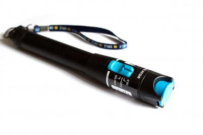

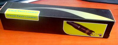

Продам. Лазерная указка (VFL) 20mW, 10mW
Продам лазерную указку (VFL) 20mW, 10mW
отличительная черта - наличие дополнительной кнопки выключения девайса.
Стоимость:
20mW - 520 грн
10mW - 420 грн
Приехали 10mw и 1mw указки. Дизайн такой же как в первом посте.
10mW - 420 грн
1mW - 320грн

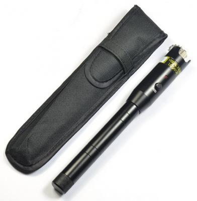

      Продам VISUAL FAULT LOCATOR  "VFL 10 mvt" (лазерная указка- визуальный дефектоскоп)
      легкое бу.
      Рабочее состояние.
      связь личка
      т066699IЧЧЧ
      цена 400гр

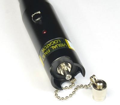

      Продам визуальный локатор повреждений 20mw и 30mw. состояние Б.у. работает отлично перебоев нет. в чехле. питаются двумя пальчиковыми батарейками. за более подробной информацией прошу в личку. цена 350 грн.  шт.
