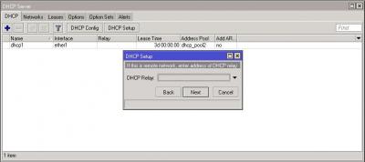

хочет что бы я релей указал .
Какой именно нужно указать?
Нужно 2 динамических пула на один интерфейс.
