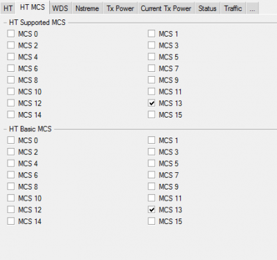

vicsoter 1 Опубліковано: 2014-01-02 21:10:14 Автор Share Опубліковано: 2014-01-02 21:10:14 В 01.01.2014 в 18:18, ilit сказав: 24 км, 140-150 мегабит. а можна скіри для точної настройки? Ссылка на сообщение Поделиться на других сайтах
ilit 4 Опубліковано: 2014-01-02 22:59:00 Share Опубліковано: 2014-01-02 22:59:00 щас шапками закидают ))) Ссылка на сообщение Поделиться на других сайтах
vicsoter 1 Опубліковано: 2014-01-03 00:37:50 Автор Share Опубліковано: 2014-01-03 00:37:50 В 02.01.2014 в 22:59, ilit сказав: щас шапками закидают ))) спасибкі..треба буде попробувати дану конфігурацію Ссылка на сообщение Поделиться на других сайтах

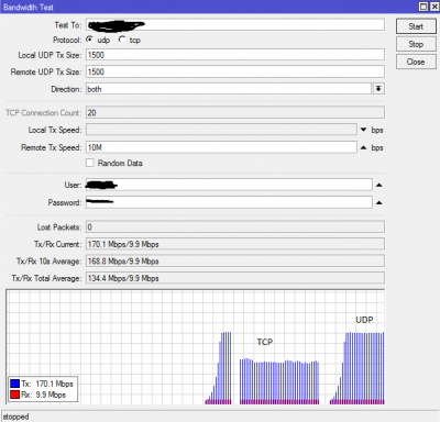

SuperSonic 19 Опубліковано: 2014-01-14 08:04:47 Share Опубліковано: 2014-01-14 08:04:47 В 31.12.2013 в 16:21, vitalle сказав: 911 выбросить. поставить проверенное временем 411gl+52nm. у меня линк 20 км -60/-70 Рд-34 Tx/Rx243/243 ccq-90%/90%, прокачка 150-160мбит tcp. Сейчас правда 162/162 реально 105мбит прокачка, но на антеннах иней и гололед 2-5 см. А скрин можно вашего 150-160 tcp? Ссылка на сообщение Поделиться на других сайтах
logic 523 Опубліковано: 2014-01-14 08:17:23 Share Опубліковано: 2014-01-14 08:17:23 (відредаговано) в настройках стоит нстрим - и 150мб прокачки и tcp? Відредаговано 2014-01-14 08:18:00 logic Ссылка на сообщение Поделиться на других сайтах
SuperSonic 19 Опубліковано: 2014-01-14 08:22:44 Share Опубліковано: 2014-01-14 08:22:44 В 14.01.2014 в 08:17, logic сказав: в настройках стоит нстрим - и 150мб прокачки и tcp? и я о том же) Ссылка на сообщение Поделиться на других сайтах
ilit 4 Опубліковано: 2014-01-14 08:50:51 Share Опубліковано: 2014-01-14 08:50:51 В 14.01.2014 в 08:22, SuperSonic сказав: В 14.01.2014 в 08:17, logic сказав: в настройках стоит нстрим - и 150мб прокачки и tcp? и я о том же) в TCP -100 мегабит Но нужно учесть, что участок рабочий и поэтому в момент теста по нему еще бегало около 30 мегабит реальной нагрузки. Нстрим выбран ради уменьшения пинга, как только нагрузка увеличится - поменяется протокол ))) Ссылка на сообщение Поделиться на других сайтах
logic 523 Опубліковано: 2014-01-14 08:52:10 Share Опубліковано: 2014-01-14 08:52:10 какая версия ОС? Ссылка на сообщение Поделиться на других сайтах
