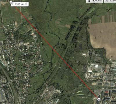

Limitless 0 Опубликовано: 2014-01-20 08:22:21 Share Опубликовано: 2014-01-20 08:22:21 (відредаговано) Хочу создать мост для домашнего пользования. Расстояние между точками 2.05 км.Видимость прямая. Опыт в установке и настройке данного оборудования минимальный. Интересует следующее: 1) Какое оборудование использовать для максимально приемлемого результата.(С минимальным количеством головной боли при настройке)?(Брать будем 60-80 мг.бит.) 2) Нужна ли регистрация в УДЦР , если да , то сколько за такой мост попросят. 3) Цены. Может у кого есть в запасах то что мне нужно , заберу. Сообщения с предложениями в ЛС. Відредаговано 2014-01-20 08:27:52 Limitless Ссылка на сообщение Поделиться на других сайтах
