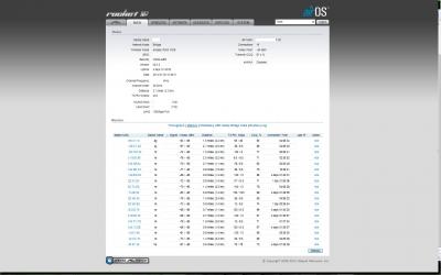

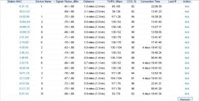

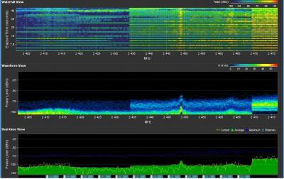

ниже спектрограмма AirView с и без БС
также закладка Main на БС Rocket с описанной проблемой и без нее
CCQ у клиентов какое? Прямая видимость между базой и клиентами есть? Скорее всего помехи (дома, лес и т.д) если смена частоты не помогает.
На втором скрине CCQ у многих клиентов 65-80 это категорически недопустимо! Выровняйте чтобы у всех было больше 90
Еще смотрю у кого-то сигнал -81 это тоже недопустимо!

когда выше описанных проблем нет CCQ у клиентов 95...85
когда есть CCQ 70...50
на первом рисунке штатное положение, на втором после возникновения проблемы
