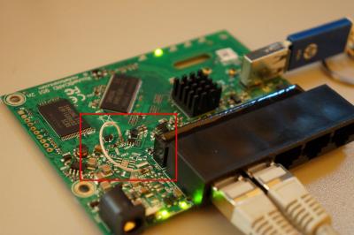

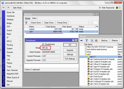

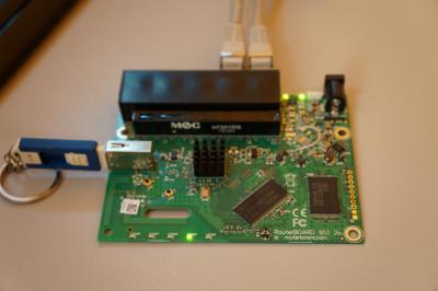

Setevoy 127 Опубликовано: 2014-01-31 15:06:26 Share Опубликовано: 2014-01-31 15:06:26 Собсно, сабж. Полёт нормальный. Ссылка на сообщение Поделиться на других сайтах
.guruks. 9 Опубліковано: 2014-01-31 15:29:48 Share Опубліковано: 2014-01-31 15:29:48 Вот сложно микротику допаивать туда usb, жлобы. Ссылка на сообщение Поделиться на других сайтах
Valerchik 3 Опубліковано: 2014-02-19 12:43:43 Share Опубліковано: 2014-02-19 12:43:43 COM порт не пробовали выводить ??? Ссылка на сообщение Поделиться на других сайтах
martin 170 Опубліковано: 2014-02-19 13:55:56 Share Опубліковано: 2014-02-19 13:55:56 а зачем ?? что такого нужного в юсб там ? Ссылка на сообщение Поделиться на других сайтах
Ромка 567 Опубліковано: 2014-02-19 14:00:06 Share Опубліковано: 2014-02-19 14:00:06 а зачем ?? что такого нужного в юсб там ? флешка, 3Г модем... Ссылка на сообщение Поделиться на других сайтах
Mamontoza 0 Опубліковано: 2014-10-18 15:41:07 Share Опубліковано: 2014-10-18 15:41:07 Зачем нужен данный проводок?? Ссылка на сообщение Поделиться на других сайтах
Abram 98 Опубліковано: 2014-10-18 17:01:54 Share Опубліковано: 2014-10-18 17:01:54 Зачем нужен данный проводок??Питание. Ссылка на сообщение Поделиться на других сайтах
Mamontoza 0 Опубліковано: 2014-10-18 17:10:16 Share Опубліковано: 2014-10-18 17:10:16 Зачем нужен данный проводок??Питание. Доп питание на USB? или какое питание? Ссылка на сообщение Поделиться на других сайтах
BarletSky 6 Опубліковано: 2014-10-18 17:19:04 Share Опубліковано: 2014-10-18 17:19:04 Собсно, сабж.Полёт нормальный. image.pngDSC08346.JPGDSC08348.JPG молодець! Ссылка на сообщение Поделиться на других сайтах
Abram 98 Опубліковано: 2014-10-18 19:20:17 Share Опубліковано: 2014-10-18 19:20:17 Доп питание на USB? или какое питание?На USB, судя по всему. Это те 5 вольт, которые должны на USB выходе торчать. Ссылка на сообщение Поделиться на других сайтах
Ajar 93 Опубліковано: 2014-10-18 19:31:28 Share Опубліковано: 2014-10-18 19:31:28 а разве там есть 5 вольт на плате ?? ну 500 ма + Ссылка на сообщение Поделиться на других сайтах
astraliens 16 Опубліковано: 2014-10-18 20:56:16 Share Опубліковано: 2014-10-18 20:56:16 вотжеж...аж руки зачесались свой 750gl паяльником потыкать... Ссылка на сообщение Поделиться на других сайтах
Stanislavis 1 Опубліковано: 2014-10-23 12:23:44 Share Опубліковано: 2014-10-23 12:23:44 Не пойму... Только питание и сам порт чтоли? СМД никаких?? Ссылка на сообщение Поделиться на других сайтах
ntil 57 Опубліковано: 2014-10-24 11:33:50 Share Опубліковано: 2014-10-24 11:33:50 походу USB PHY там прям на чипе проца Ссылка на сообщение Поделиться на других сайтах
Ajar 93 Опубліковано: 2014-10-24 16:28:32 Share Опубліковано: 2014-10-24 16:28:32 походу USB PHY там прям на чипе проца Да , но надо отдельно сделать 5в для юзб , не все свистки будут работать от 3в с платы Ссылка на сообщение Поделиться на других сайтах
Stanislavis 1 Опубліковано: 2014-10-25 18:13:48 Share Опубліковано: 2014-10-25 18:13:48 от пое DC-DC и все дела. Ссылка на сообщение Поделиться на других сайтах

Stanislavis 1 Опубліковано: 2014-11-24 13:14:38 Share Опубліковано: 2014-11-24 13:14:38 вы ошибаетесь, везде одинаковое. Питание по плате, я так понял идет. Поэтому в вашем 3 источнике про питание ничего не сказано. На втором источнике, питание сделано как выше предложил я. А сдесь питание автор показал как взять с борда. Что проще уже другой вопрос. Ссылка на сообщение Поделиться на других сайтах
