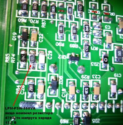

На просторах інету знайдена підстройка напруги заряду акумулятора в UPS LPM-PSW-500VA, та  UPS LPM-PSW-1500VA (мною не перевірялась). Для LPM-PSW-500VA теж буде щось подібне.
  Якщо хтось перевіре - відпишіться.

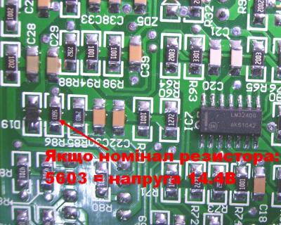

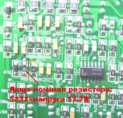

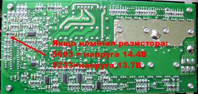

  Тобто, номінал опору одного резистора, задає напругу заряду акумулятора в буферному режимі.
Перша фотка для 500VA, інші для 1500VA
Резистор 4703=470 кОм (напруга 13.7В для 500VA)
Резистор 5603=560 кОм (напруга 14.4В для 1500VA)
Резистор 5233=523 кОм (напруга 13.7В для 1500VA)
Відредаговано укроп
Маю в наявності LPM-PSW-500VA з ним і експериментував. Вказані дані показує МІЙ тестер, також показники залежать від вхідної напруги, температури, акумулятора...

Перепаял указанный резистор на UPS LPM-PSW-1500VA.
Изначально стоял резистор 560 кОм (5603) напряжение буферного режима было 14,4В.
Заменил резистор на 510 кОм, напряжение снизилось до 13,5В.
При тесте на новом аккумуляторе Ventura 9 А/ч при разряде на сам UPS (холостой ход порядка 100Вт) напряжение снижалось до 10В (писк/сигнал разряженного аккума) и выключении происходило при 9,5В. При этом все время выходное напряжение оставалось постоянным 220В (переодически подключал нагрузку 60 Вт).
При работе от акк. были следующие показания оставшегося заряда: 11,6В = 71%   11,2В = 51%   10В = 20%
Результатом доволен. (попал в нижний предел буф. режима 13,5-13,7В)
Но кажется замена резистора меняет не только напряжение зарядки но еще и нижние пороги выключения и индикацию оставшегося заряда.
