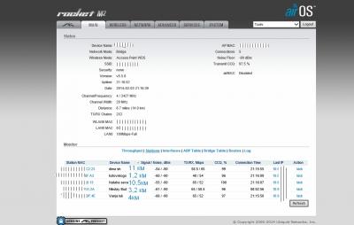

Reality 22 Опубликовано: 2014-03-25 06:35:19 Share Опубликовано: 2014-03-25 06:35:19 Добрый день. Есть база, на NB M2. Пришло время модернизации раскрыва. Вот думаю, лепить еще один NB или аирмакс 90. Расстояние до клиентов ~5+- км. сигналы на бриджах 60-61. Думаю, что у сектора не хватит мощности бить на такое расстояние. Ссылка на сообщение Поделиться на других сайтах

Alver 339 Опубликовано: 2014-03-25 14:52:32 Share Опубликовано: 2014-03-25 14:52:32 Добрый день. Есть база, на NB M2. Пришло время модернизации раскрыва. Вот думаю, лепить еще один NB или аирмакс 90. Расстояние до клиентов ~5+- км. сигналы на бриджах 60-61. Думаю, что у сектора не хватит мощности бить на такое расстояние. Если у Вас на NBM2 на 5 км сигналы 60-61 дБм, то вопрос- а какая мощность Tx выставлена на бриджах ? Если 18-20 дБм, то у Вас есть серьезная проблема в энергетике линка, где то теряете сигнал. Если не решить проблему, то на секторе после диша работы не будет. Ссылка на сообщение Поделиться на других сайтах
NETOS 144 Опубликовано: 2014-03-25 14:55:59 Share Опубликовано: 2014-03-25 14:55:59 Добрый день. Есть база, на NB M2. Пришло время модернизации раскрыва. Вот думаю, лепить еще один NB или аирмакс 90. Расстояние до клиентов ~5+- км. сигналы на бриджах 60-61. Думаю, что у сектора не хватит мощности бить на такое расстояние. Если у Вас на NBM2 на 5 км сигналы 60-61 дБм, то вопрос- а какая мощность Tx выставлена на бриджах ? Если 18-20 дБм, то у Вас есть серьезная проблема в энергетике линка, где то теряете сигнал. Если не решить проблему, то на секторе после диша работы не будет. Может просто клиенты не вписываются в угол нанобриджа. Поставите сектор, в нем шире луч и сигналы улучшаться Ссылка на сообщение Поделиться на других сайтах
Reality 22 Опубликовано: 2014-03-27 06:35:13 Автор Share Опубликовано: 2014-03-27 06:35:13 (изменено) Antenna:Combined - 18 dBi Output Power - 23 -60 / -100 3.0 miles (4.8 km) 240 / 216 98 -59 / -100 3.0 miles (4.8 km) 240 / 216 98 -60 / -100 2.7 miles (4.4 km) 240 / 216 100 -59 / -100 2.8 miles (4.5 km) 240 / 240 100 -59 / -100 2.5 miles (4.1 km) 240 / 180 97 -65 /-100 2.9 miles (4.7 km) 240 / 180 99 -60 / -100 3.0 miles (4.8 km) 240 / 180 97 -61 / -100 2.6 miles (4.2 km) 240 / 240 97 -58 / -100 2.7 miles (4.4 km) 240 / 240 98 Изменено 2014-03-27 06:36:35 пользователем Reality Ссылка на сообщение Поделиться на других сайтах
SuperSonic 19 Опубликовано: 2014-03-27 16:20:57 Share Опубликовано: 2014-03-27 16:20:57 (изменено) У вас нанобридж в виде базы ? о_О у него ж угол маленький... Ну судя по Вашим сигналом сектор ставить не ндао .лучше ещё один нанлбридж если всё так хорошо получается Изменено 2014-03-27 16:21:49 пользователем SuperSonic Ссылка на сообщение Поделиться на других сайтах
DenDroid 3 Опубликовано: 2014-03-29 20:24:35 Share Опубликовано: 2014-03-29 20:24:35 Я тоже такого мнения. Тем более населенный пункт удаленный (т.е. угол не такой большой нужен). Можно попробовать на нанобим заменить. углы те-же, сама железяка шустрее. Ссылка на сообщение Поделиться на других сайтах
Reality 22 Опубликовано: 2014-04-02 05:38:17 Автор Share Опубликовано: 2014-04-02 05:38:17 (изменено) Я тоже такого мнения. Тем более населенный пункт удаленный (т.е. угол не такой большой нужен). Можно попробовать на нанобим заменить. углы те-же, сама железяка шустрее. Она под рокет? Не работал еще с такой. UP: Все увидел, она по принципу бриджа. Спасибо за совет. Изменено 2014-04-02 05:40:53 пользователем Reality Ссылка на сообщение Поделиться на других сайтах
ultranet 6 Опубликовано: 2014-04-07 05:47:58 Share Опубликовано: 2014-04-07 05:47:58 Добрый день. Есть база, на NB M2. Пришло время модернизации раскрыва. Вот думаю, лепить еще один NB или аирмакс 90. Расстояние до клиентов ~5+- км. сигналы на бриджах 60-61. Думаю, что у сектора не хватит мощности бить на такое расстояние. Проблеем с расстоянием нет. Ставь сектор у меня 90 стоит, усиление на роккете 21дб Ссылка на сообщение Поделиться на других сайтах
Reality 22 Опубликовано: 2014-04-07 06:06:15 Автор Share Опубликовано: 2014-04-07 06:06:15 (изменено) Добрый день. Есть база, на NB M2. Пришло время модернизации раскрыва. Вот думаю, лепить еще один NB или аирмакс 90. Расстояние до клиентов ~5+- км. сигналы на бриджах 60-61. Думаю, что у сектора не хватит мощности бить на такое расстояние. Проблеем с расстоянием нет. Ставь сектор у меня 90 стоит, усиление на роккете 21дб А что стоит у клиентов? Антенна аирмакс или китай? Изменено 2014-04-07 06:21:30 пользователем Reality Ссылка на сообщение Поделиться на других сайтах
ultranet 6 Опубликовано: 2014-04-07 06:44:26 Share Опубликовано: 2014-04-07 06:44:26 (изменено) Ubiquiti Rocket M2 + AirMax 2G 90-16 Sector Antenna. У клиентов бублики м2 с параболами, Гриды 20ки, наносым2. AirMax- выключен Изменено 2014-04-07 06:44:59 пользователем ultranet Ссылка на сообщение Поделиться на других сайтах
