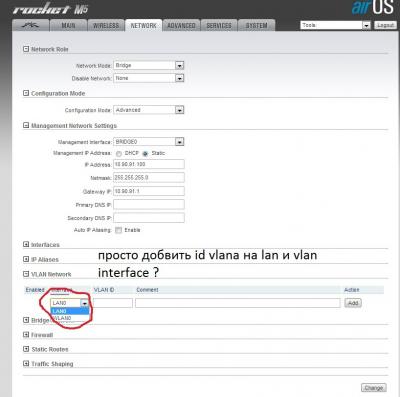

adik_v 41 Опубликовано: 2014-04-01 07:25:10 Share Опубликовано: 2014-04-01 07:25:10 (відредаговано) вопрос если teg vlanы пропустить через мост rocet m5 не упадет ли производительность линка ? и как через веб интерфейс покинуть несколько teg vlanov? это и все что надо сделать? Відредаговано 2014-04-01 07:35:26 adik_v Ссылка на сообщение Поделиться на других сайтах
NHT 4 Опубліковано: 2014-04-01 07:48:49 Share Опубліковано: 2014-04-01 07:48:49 И объединить эти ID каждый в отдельный bridge, немного ниже. Производительность просто от вланов не упадет, но от кол-ва маков в них и траффика точно может упасть. Ссылка на сообщение Поделиться на других сайтах
dan_aspire 81 Опубліковано: 2014-04-01 07:50:56 Share Опубліковано: 2014-04-01 07:50:56 Если мост у вас работает в WDS режиме, то никаких пробросов вланов делать не нужно - он будет абсолютно прозрачным и пропускать через себя любой тегированый влан. Производительность? На это даже обращать не стоит - каждый кадр увеличится аж на 4 байта) Ссылка на сообщение Поделиться на других сайтах
adik_v 41 Опубліковано: 2014-04-01 08:18:12 Автор Share Опубліковано: 2014-04-01 08:18:12 менеджмент влан надо указывать если он у меня дефолтный ? спасибо за совет! Ссылка на сообщение Поделиться на других сайтах

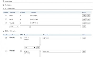

Ромка 567 Опубліковано: 2014-04-01 16:49:16 Share Опубліковано: 2014-04-01 16:49:16 В 01.04.2014 в 14:51, adik_v сказав: кто подскажет возможно ли на ubnt unteg влан на лан порт поставить? Возможно. Делаете бридж между LAN0 и WLAN0.XXX Ссылка на сообщение Поделиться на других сайтах

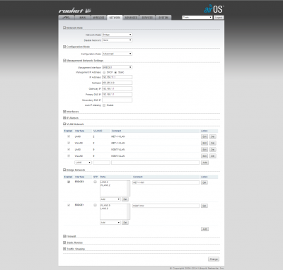

jcomm 6 Опубліковано: 2014-04-02 19:20:52 Share Опубліковано: 2014-04-02 19:20:52 Вот мой рабочий пример: В WIRELESS установлена галочка WDS... Ссылка на сообщение Поделиться на других сайтах

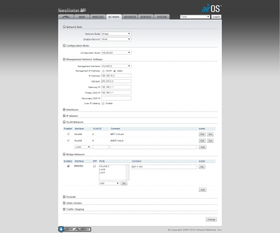

jcomm 6 Опубліковано: 2014-04-02 19:43:39 Share Опубліковано: 2014-04-02 19:43:39 Ну а вот, собственно клиент: Другими словами, что сделал Ромка - работает... Ссылка на сообщение Поделиться на других сайтах

jcomm 6 Опубліковано: 2014-04-03 17:22:46 Share Опубліковано: 2014-04-03 17:22:46 В 03.04.2014 в 04:20, SuperSonic сказав: jcomm, трафик на комп абона попадает в нетегированном 2 влане? Да.. Ссылка на сообщение Поделиться на других сайтах
