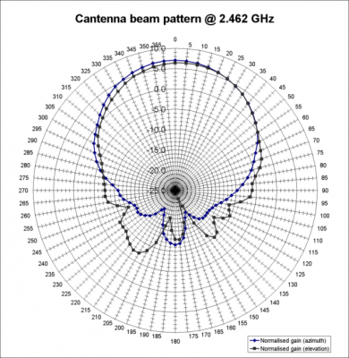

Антенны "усиливают" за счет концентрации энергии в одном направлении и ослаблении в другом. Увеличения количества излученной энергии не происходит. Поэтому называть "усилителем антенны" некоректно. Антенны бывают с узкой направленностью и высоким коэфициентом усиления, и с широкой направленностью и низким Ку
Для чего использовать собрались?
Какая нужна диаграмма направлености?
Вот её диаграмма направленности
Если такая ДН устраивает, то "манипуляции эфективны". Примерно такую же ДН и Ку имеет 1-элементная квадратная патч-антенна с рефлектором, но значительно компактнее
Лет 10 назад проходили, когда железо стоило дорого. Особого усиления там не будет. Думаю децибел на 6 максимум.
так и диаграмма широкая. если именно такая нужна - значит нужно именно "6 дБ максимум"
Пусть автор сначала скажет что он хочет добиться этой антенной.
Я думаю надо начинать с задачи и подбирать под неё антенну, а не сделать антенну а потом думать где найти ей применение.
