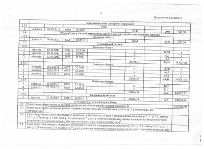

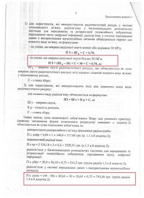

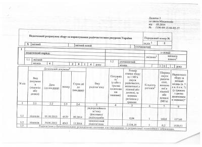

АНТИдемпинг 31 Опубліковано: 2014-06-12 15:17:10 Share Опубліковано: 2014-06-12 15:17:10 (відредаговано) Сьогодні запросили в податкову: лист міндоходів /7/99-99-15-04-02-17 від 27.05.14 "у разі наявності сукупності виданих дозвільних документів на користування радіочастотним ресурсом, що належать окремому користувачу, для яких ширина смуги радіочастот не перевищує 30 МГц(15*2) у кожному регіоні окремо, застосовується понижувальний коефіцієнт 0,75" Зразок розрахунку наведений у цьому ж листі: (44-30)*20,64+30*20,64*0,75=753,36 Як на мене, то наведений зразок розрахунку не відповідає тлумаченню :-( Ми подали як 44*20,64=908,16 (і в податковій так пояснювали в усній формі) Відредаговано 2014-06-12 15:26:34 potapenko_serg Ссылка на сообщение Поделиться на других сайтах

АНТИдемпинг 31 Опубліковано: 2014-06-16 11:54:52 Share Опубліковано: 2014-06-16 11:54:52 В 13.06.2014 в 17:25, GIGN сказав: Мені з податкової на перед попередили що за мої 42 МГц (2.4Ггц діапазон) платити 866.88 грн в місяць Ми подали як 44*20,64=908,16 А згідно наведеного розрахунку повинно бути (44-30)*20,64+30*20,64*0,75=753,36 В податковій радять (але не наполягають) подати уточнюючий звіт за минулий період, розрахувавши 753,36 Хто як подав? Поділіться, будь-ласка? Ця ж формула стосується і 5 Ггц Ссылка на сообщение Поделиться на других сайтах
