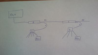

amahachkeev 0 Posted 2014-04-18 00:33:01 Author Share Posted 2014-04-18 00:33:01 собрал на стенде схему (во вложении). на схеме 1 и 3 - сварные делители (95/5), 2 и 4 - планарные. длины отрезков оптики очень короткие. в разрез между планарным делителем (2) и ONU подключаю измеритель мощности. Получаем значение в районе -5dBm (я как понимаю должно быть в районе -20). в разрез между планарным делителем (4) и ONU подключаю измеритель мощности. Получаем значение в районе -21dBm (уже нормально). попробовал пересобрать схему (точнее переварить - делал все на сварке). показания одинаковые. почему на первом ответвлении уровень такой высокий? есть подозрения, что первый сплавной сплиттер какой-то косячный. когда пересобирал, не обратил внимание поменял местами сплиттер или нет. Link to post Share on other sites
ua11 3 Posted 2014-04-18 05:53:18 Share Posted 2014-04-18 05:53:18 Попутав 5 і 95 (або були неправильно позначені) Link to post Share on other sites

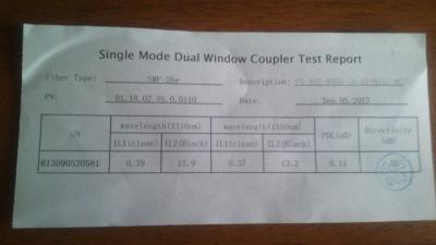

amahachkeev 0 Posted 2014-04-20 08:29:48 Author Share Posted 2014-04-20 08:29:48 Сварной делитель 1х2 с коэффициентом деления 95/5. 1 вход (белого цвета) и 2 выхода (белый и черный). Бумажка, которая была в комплекте во вложении. По вносимым затуханиям, указанным в бумажке, сделал вывод, что белый выход это 95, черный 5. В итоге оказалось, что белый это 5, а черный 95. Link to post Share on other sites
