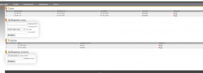

2. Заходимо в адмін панель ubilling .
2.1 Справочники ---> Сети, Начальная ІР: 172.16.1.10,  Последний ІР: 172.16.1.254,  Тип сети: dhcpstatic,  Network/CIDR: 172.16.1.0/24;
Услуги. Название услуги: service2

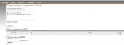

3 Заходимо та створюємо правило DHCP.
3.1 Сеть: 172.16.1.0/24, Имя конфига DHCP: internet2
internet2:
subnet {NETWORK} netmask {MASK} {
default-lease-time 3600;
option subnet-mask {MASK};
option routers 172.16.1.1;
include "/var/www/billing/multinet/{HOSTS}";

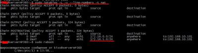

4. Створюємо правило для iptables.
4.1 у терміналі вводимо: iptables -A POSTROUTING -t nat -s 172.16.1.0/24 -o eth1 -j SNAT --to 192.168.10.101
4.2 зберігаємо налаштуйки iptables;
5.Усе!  Тепер мережа додана. Перевірити можна командою:  iptables -L -v --line-numbers -t nat ; Ось ще є скріни:
