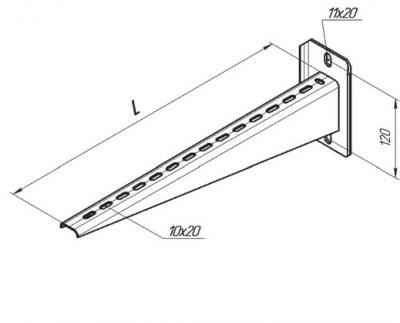

optalux 3 Posted 2014-06-12 18:02:36 Share Posted 2014-06-12 18:02:36 В общем есть оперативная задача, закрепить круглую оптику на стене. Но требование заказчика, что бы она была на растоянии от стены около 10см...20см. В некоторых местах будет паралельно 2...4 кабеля висеть. Посоветуйте кронштейны на стену с выносом 15см для крепежа натяжных и поддерживающих зажимов. Количество около 50шт. Что-то подобное как на рисунках. Link to post Share on other sites
apofis19760622@gmail.com 95 Posted 2014-06-12 18:26:35 Share Posted 2014-06-12 18:26:35 В общем есть оперативная задача, закрепить круглую оптику на стене. Но требование заказчика, что бы она была на растоянии от стены около 10см...20см. В некоторых местах будет паралельно 2...4 кабеля висеть. Посоветуйте кронштейны на стену с выносом 15см для крепежа натяжных и поддерживающих зажимов. Количество около 50шт. Что-то подобное как на рисунках. Мы телекому подобную работу делали , вместо кронштейнов забивали "Г" образную арматуру и натягивали стальку . Можете попробовать не плохое решение вашей проблемы за копейки. Link to post Share on other sites

leda 114 Posted 2014-06-12 19:00:35 Share Posted 2014-06-12 19:00:35 Кронштейны на правом изображении похожи на ДКС http://dkc.kiev.ua/ru/catalog/b5-combitech-montazhnye-elementy/ Link to post Share on other sites
Учумелые ручки 705 Posted 2014-06-12 19:37:44 Share Posted 2014-06-12 19:37:44 Берем Делаем траверсу из уголка, на расстоянии 10-15 см. выпиливаем клин типа /\ на одном из ребер и сгибаем под 90* - получаем "Г" образную фигню На малом плече сверлим 2 соответствия и 2-мя анкерами к стене ... ИМХО: самый простой и "колхозный" вариант - причем достаточно дешевый и, собственно говоря, который можно изготовить в кустарных условиях (на 50-ти штуках вряд ли кто-то возьмется изготовить на приемлемых условиях) Инструментов: дрель, болгалка, тиски, молоток + день-два работы. Уголок лучше брать 25-ку из метала помягче - что-бы не треснул при изгибе, или греть паяльной лампой... Если добавить "феншуй" - то после изгиба, когда края "клина" сомкнуться - их можно проварить, но, ИМХО, и без этого можно обойтись. Link to post Share on other sites
