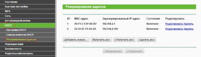

1. Во-первых:
каждому роутеру нужно прикрепить статический IP на вышестоящем: то есть 2й роутер должен получать всегда 1 и тот же (зарезервированый под него IP):
это на первом роутере
это на 2м роутере, у меня тут привязан IP 3го роутера и IP видео-сервака.

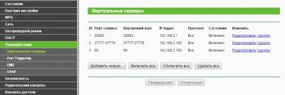

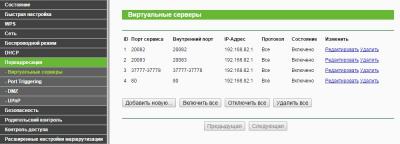

2. Во-вторых, создаем переадресацию:
В разделе DHCP -> выставляем правило в разделе Виртуальные Серверы  и указываем порт и IP по которому будет идти перенаправление на следующий роутер (НО, если речь идет о веб серваке, то нужно сменить порт захода на веб-морду роутера с 80 или 8080 на любой другой, я у себя сделал 20081(для 1го роутера), 20082(для 2го роутера), 20083(для 3го роутера), то есть чтоб при использовании 80го порта, на котором работает Apache (или как там у тебя веб-сервер называется?), оно не лезло на веб-морду роутера.
смотри как у меня:
Рассмотрим все мои правила:
1е правило - это проброс порта 20082 на IP -> 192.168.82.1 (который привязан к мак-адресу 2го роутера, то есть его получает всегда 2й роутер.), кстати на 2м роутере установлено удаленное управление на интерфейсе (на разъеме WAN) через порт 20082 вот как это выглядит:
для первого роутера у меня стоит порт 20081,
а для 3го роутера - 20083.
Предположим твою ситуацию...теперь, если я из интернета введу IP адрес, который ты получешь, скажем от Киевстара (то что получает твой 1й роутер) - например это 46.46.46.46 , и при этом ты укажешь порт 20082, то ты попадешь на веб-морду твоего второго роутера. Выглядит это так:
46.46.46.46:20082
(IP - выдуман для примера, надеюсь, что это понятно)
2е правило - это впринципе теперь тебе понятно, я надеюсь: это я пробросил "запрос на доступ к веб-морде 3го роутера" с 1го роутера на 2й....
Представь ситуацию: ты пишешь 46.46.46.46:20083 - то есть ты ломишься на 1й роутер на порт 20083, и он по 2му правилу шлет тебя на 2й роутер, а на 2м роутере стоит правило, которое переадресовывает этот запрос на 3й роутер, и тот уже открывает свою веб-морду! Понятно это?
Глянь сразу на правила переадресации этого порта со второго роутера на 3й, чтоб наглядно понимать:
3е правило - это проброс диапазона портов с 37777 по 37778 (то есть 2 порта) на 2й роутер, а со второго роутера на видео-сервак, который у нас стоит отдельной железякой, и слушает запросы на порт 37777 и отправляет ответы на порт 37778. То есть если прога, которая мониторит видео-наблюдение включена и хочет получать видео, она отправит запрос на IP адрес 46.46.46.46:37777 , который попадет на 1й роутер, и будет отправлен по 3му правилу на 2й роутер, а оттуда на видео-сервак. и т.д. Надеюсь это понятно?
4е правило - это веб-морда видео-сервака , то есть при простом вбивании в браузере IP адреса 1го роутера (то есть типа 46.46.46.46), сразу сработает правило на 1м роутере, и потом на 2м роутере, и далее сработает веб-морда видео-сервака.

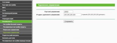

- 1.Смени порты удаленного управления на своих роутерах, чтоб они были не 80 и не 8080, чтоб не перекрывали твой веб-сервак.
