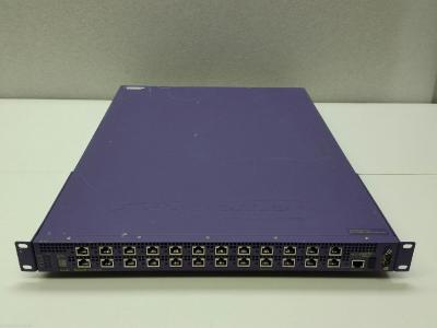

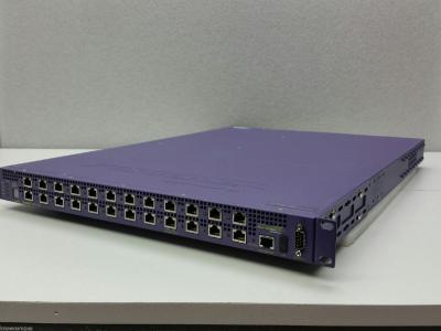

up
$2000
license Advanced Edge
полностью рабочий без битых портов
24 медных 10G порта (1G/10G) - layer 3 - отличное решение для ДЦ - нет необходимости покупать SFP+ модули
залиты последние прошивки
summitX-15.3.2.11.xos
summitX-12.6.4.1-patch1-4.xos
login: admin
password:
