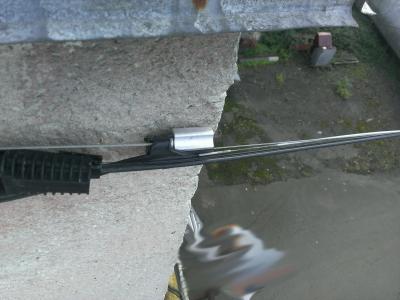

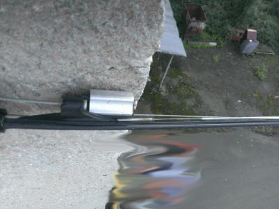

Неприємність з оптичним кабелем

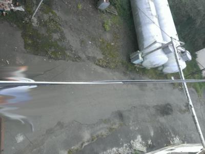

Є проліт 65 метрів від опори до будинку, на обох кінцях затискачі РАМ 07 250, кабель 4 волокна з проволокою (або одеса або южкабель, точно не пригадаю) часто таке ставили (тільки з меншими прогонами) все було добре, але ізоляція зійшла вперше.
Технічно кабель мав витримати 70 метрів. Хто що скаже? Брак, криві руки, чи завеликий прогін?
post-16385-0-61303000-1413541310_thumb.jpgpost-16385-0-47649200-1413541298_thumb.jpgpost-16385-0-42444400-1413541286_thumb.jpg
На первый взгляд проблема в кабеле.
У Сикама Рам 250 довольно приятные и вовсе не острые "зубы". На нормальном кабеле такой проблемы не возникло бы.
ИМХО - именно в этом месте подвел полиэтилен кабеля.
Пролёт нормальный. Если производитель рекомендует пролёты до 70 метров - он не говорит вслух о запасе прочности, который должен быть и без него никак.
Зажим, надеюсь, настоящий, не подделка из Китая?
зажимчик справжній, часто їх ставили ніде не підводили і дуже зручні, тому і здивувався такому випадку, на інших точках де цей кабель затискався теж все нормально, спадало на думку що може сама сталь в кабелі десь погана попалась і розірвалась в тому місці чи розтягнулась...
Відредаговано MazaXaka
ИМХО. Зажим не должен упираться в стену. При сильном боковом ветре нагрузка не распределяется равномерно по всей плоскости соприкосновения кабеля и зажима, а приходится на край. Это одна из возможных причин.
ну тепер беремо тільки діелектрик, цей кабель провисів вже близько 4-ох років)
а за стіну щось і не задумовувався...
знайшов друга по нещастю)) http://local.com.ua/photo/nitochki-vo-ldu/#.VEEMk0FRKeE
Если у Вас причиной тоже послужило обледенение, то, возможно:
- была превышена максимальная допустимая длина пролета для этого кабеля (с учетом ветровых нагрузок и обледенения) - надо спрашивать у производителя;
- кабель не соответствовал заявленным характеристикам.
Это если считать, что крепления качественные.
При чому в мене не десь 60 м прольот. Натяжки модель не памятаю, але не дешеві виробництво сікам. І ні в зо не впираєтся... Як написав igor.m тепер також використовуєм тільки діелектрик.
В мене таке траплялось неодноразово і на меншиш прольотах. Проблема в кабелі Одеса еколайт. Коли кабель на тросі таких проблем нема і з діелектриком теж (навіть на більших прольотах). Багато участків замінив на діелектрик
Специфика любого кабеля типа 8 с несущим элементом - проволокой, является практически полная неприемлемость подвеса на зажимах любого типа.
Мы, в Теленко уже неоднократно заявляли что для того чтобы зажим зафиксировал вынесенный несущий элемент, - там должен быть либо диэлектрик ;  тогда обязательно использование зажимов с пластиковыми клиньями с особой конструкцией зубчиков которые не рвут его, либо стальной трос -  тогда зажимы с стальными клиньями могут зафиксироваться на несущем элементе прокусив изоляцию - при этом зубчики на клине зажима плотно входят промеж плетения троса за счет чего создается большая сила трения и собственно и происходит фиксация кабеля в зажиме.
Если же подвешивать кабель с проволокой - то клиньям зажима просто не за что зацепится - так как грубо говоря "трос" состоит всего из одной нити - и нет пространства куда можно зацепится зубчикам. Поэтому, выходит что вы цепляете металлическими зубьями за пластиковую оболочку проволоки . Совершенно очевидно что он его сдирает и получается результат как на фотографии.
Тут может быть две рекомендации.
- Либо не использовать дрянной кабель на проволоке - а вместо него хороший на тросу либо диелектрик вместе зажимами по типу ас35 или ас7 в зависимости от типа несущего элемента
или
-Либо если очень хочется проволочный кабель - то крепить его по дедовским заветам - вырезать несущий элемент и крепить его талрепом и коушем за опорах что конечно же неэфективно и долго, зато относительно надежно
