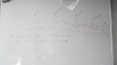

Vadyms 0 Опубликовано: 2014-10-28 07:27:35 Share Опубликовано: 2014-10-28 07:27:35 (відредаговано) Здравствуйте коллеги. Не судите строго, я не силен в настройке Ubquiti. Дело обстояло так. Работаю в Украине, но удаленно админю часть компании в России. Приехал туда в командировку на 2 дня, наворотил антенн по территории, и столкнулся со странной проблемой. Рисунок см. во сложении. Там я все наглядно нарисовал. Если говорить коротко, то не могу прокинуть DHCP через 4 антенны в бридже. Если кто поможет решить, с меня 6 бутылок пива с адресной доставкой. Відредаговано 2014-10-28 07:36:37 Vadyms Ссылка на сообщение Поделиться на других сайтах
Ромка 568 Опубліковано: 2014-10-28 07:46:21 Share Опубліковано: 2014-10-28 07:46:21 WDS на AP и Station включить не забыли? Ссылка на сообщение Поделиться на других сайтах
Vadyms 0 Опубліковано: 2014-10-28 07:47:30 Автор Share Опубліковано: 2014-10-28 07:47:30 WDS на AP и Station включить не забыли? А на кокой именно? на 1,2 или на 3,4 Ссылка на сообщение Поделиться на других сайтах
Ромка 568 Опубліковано: 2014-10-28 07:48:01 Share Опубліковано: 2014-10-28 07:48:01 WDS на AP и Station включить не забыли? А на кокой именно? на 1,2 или на 3,4 На всех нужно. Ссылка на сообщение Поделиться на других сайтах
Vadyms 0 Опубліковано: 2014-10-28 07:50:04 Автор Share Опубліковано: 2014-10-28 07:50:04 WDS на AP и Station включить не забыли? А на кокой именно? на 1,2 или на 3,4 На всех нужно. Вообще не включил нигде. Роман, снаряжу человечка, попробуем. Если все заработает, я вернусь с вопросом "темное" или "светлое" Ссылка на сообщение Поделиться на других сайтах
KaYot 3 738 Опубліковано: 2014-10-28 07:56:29 Share Опубліковано: 2014-10-28 07:56:29 Вы сразу этим вопрос начинайте заниматься, ибо без галочки WDS оно работать и не может(точки работают в режиме home-роутера). Ссылка на сообщение Поделиться на других сайтах
Ромка 568 Опубліковано: 2014-10-28 07:59:31 Share Опубліковано: 2014-10-28 07:59:31 Светлое) Ссылка на сообщение Поделиться на других сайтах
Stanislavis 1 Опубліковано: 2014-10-29 09:27:51 Share Опубліковано: 2014-10-29 09:27:51 Вкладка "netwok" ==(network mode =="bridge"). Ссылка на сообщение Поделиться на других сайтах
Stanislavis 1 Опубліковано: 2014-10-29 09:29:11 Share Опубліковано: 2014-10-29 09:29:11 это обязательно помимо WDS в вкладке Wirelass Ссылка на сообщение Поделиться на других сайтах
