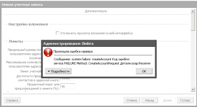

Добрый день, Коллеги. Имеется почтовый сервер на базе  Zimbra Collaboration - Open Source Edition. На данный момент существующие почтовые записи работают без ошибок. А вот при попытке создать новую учетную запись или внести изменения в существующие, заканчивается ошибкой вида (см. рис). Не подскажите в какую сторону копать? :(
P.S. Прикрепил log в который сыпятся ошибки

Судя по всему у вас побилась база LDAP о чем говорят следующие записи в логе:
Nov 10 10:17:37 mail slapd[3428]: bdb(): file entryCSN.bdb has LSN 51/7680020, past end of log at 51/4869635
Nov 10 10:17:37 mail slapd[3428]: bdb(): Commonly caused by moving a database from one database environment
Nov 10 10:17:37 mail slapd[3428]: bdb(): to another without clearing the database LSNs, or by removing all of
Nov 10 10:17:37 mail slapd[3428]: bdb(): the log files from a database environment
Nov 10 10:17:37 mail slapd[3428]: bdb(): /opt/zimbra/data/ldap/hdb/db/entryCSN.bdb: unexpected file type or format
Nov 10 10:17:37 mail slapd[3428]: bdb_db_cache: db_open(entryCSN) failed: Invalid argument (22)
Nov 10 10:17:37 mail slapd[3428]: bdb_index_read: Could not open DB entryCSN
Nov 10 10:17:37 mail slapd[3428]: conn=326906 op=2: attribute "entryCSN" index delete failure
Попробуйте погуглить. Судя по всему ошибки возникают только при записи.
