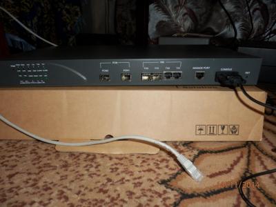

Помогите с настройкой PON
Попросили настроить девайс на две SFP

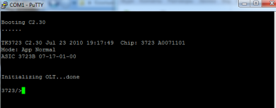

Мануалов в гугле не нашел. Называется оно походу asic 3723b, если верить путти.

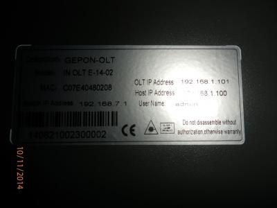

На смом девайсе другая маркировка.
По менежмент порту даже есть веб, но настраивает какой то свич на 8+2 портов.
Очень похоже на XDK8120T.
Если да, то строится оно элементарно графическими утилитами с диска. Либо с консоли, которую вы загрузили.
Посмотрите здесь: http://proline.biz.ua/articles/initial-setup-teknovus-xdk-8110t-8120t-tutorial
