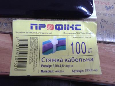

Хомуты нейлоновые они же стяжки. Говносортов как грязи на прилавки. Однажды взял в Эпике упаковку производства нидерландов - и оценил качество. Тоже ищу альтернативы опробованные.
