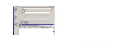

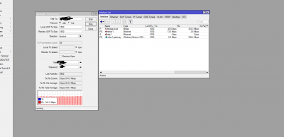

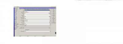

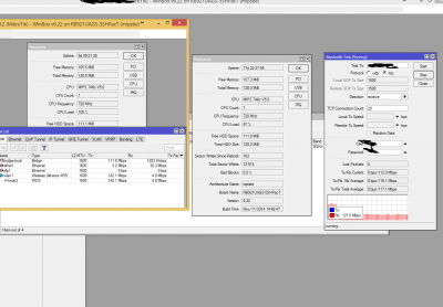

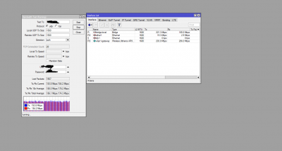

Доброго времени суток уважаемые форумчани. Нужен Ваш совет по настройке моста.
Прикупили оборудование для обновления моста.
Расстояние между антеннами 15км.
Схема работы:
ES3510MA=>MT RB921+RocketDish 5G 30=>MT RB921+ ASPD-5.3-37=>D-Link DGS3627G=> NAS(MT на PC)
Мост прокачивает максимум трафика 180Мбит(150/30)
Что можно подправить в настройках чтобы добиться лучшего результата хотя бы 200Мбит суммарного
Скрины прилагаются(на скринах отличие по скорости между интерфейсом и внутренним тестом происходит из-за абонентов)
P.S. 80МГц стоит в тестовом режиме, чтобы узнать сколько трафика можно реально прогнать на максимуме
P.P.S. Флуд и троллинг не уместны. Нужны дельные советы.
Всем заранее спасибо
Для того чтобы на АС получить 200+ М нужно или 80 Мгц канал или/и  модуляцию 256QAM. И то и другое возможно в нынешней реализации АС только на очень коротких дальностях ( 1-3 км) на мощных внешних антеннах.
Ставьте канал 40 МГц. Но  на 15 км скорость  200М ( суммарно UL+DL)  на  TCP/IP  по любому не получите из за низкой надежности канала на 256 QAM ( как и 64QAM) на АС , в том числе АС микротике, никакие настройки не помогут.
На 15 км  лучше ставьте обычный N  (Микротик или Камбиум ePMP ) в 40 Мгц. Если помех мало, то 200М ( суммарно UL+DL)  можно вытянуть..

Выдайте тест TCP дуплекс ( both) и не встроенный , а через ethernet. UDP тест не учитывает BER канала ( или PER packet error rate) и разница между TCP и UDP на АС может составлять  3-5 раз ( что и обьясняется низким BER канала).
TCP тест даст то , что канал  имеет  реально на живом TCP/IP трафике.  В симплексе TCP  ( на первом скрине ) скорость 117М. В дуплексе ( both) да через ethernet, думаю, будет  50М duplex  c существенным перекосом на 20-30М.
Это и есть реальная пропускная способность живого реального трафика Вашего канала .

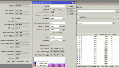

Хочу видеть ваш тест tcp  на 11 км в загаженном эфире

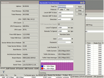

Пример ( исключительно для сравнения, а не пиара  ;-)  канала с надежностью BER  в 10 в -6 ( TDMA Камбиум ePMP1000), поэтому тесты  скорости TCP и UDP,  а главное реальная пропускная способность  TCP/IP -  примерно одинаковые.
LOS 17 км TCP  дуплекс через ethernet, 100/75М duplex- полка по 100% CPU тестера.  UDP 110/110М дуплекс. Помеха на рабочем канале -85 дБм.
В  Микротик АС надежность канала, IMHO,  BER 10 в -1 или -2, поэтому и есть такая разница с TCP и UDP. Тест UDP для такого низкого BER - неадекватен и результат - фейковый.  Впрочем, в реальной работе Вы  тормоза своего канала МТ АС, уверен,  уже видите на загрузке живым трафиком меньше сотки М. Реально разогнать свой канал под 200М и выше сможете только торрентом ( UDP).
