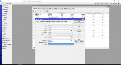

andryas 1 062 Опубликовано: 2015-12-06 20:32:02 Share Опубликовано: 2015-12-06 20:32:02 Честно сказать не проверял, у меня подключен оптикой но думаю должно работать. Можно попросить скрин окна винбокса Interfases (Interface List) и первой вкладки диалогового окна ether1 с выпавшим списком Master Port? Заранее спасибо. Ссылка на сообщение Поделиться на других сайтах
CJIABA 23 Опубликовано: 2015-12-07 09:14:29 Share Опубликовано: 2015-12-07 09:14:29 Честно сказать не проверял, у меня подключен оптикой но думаю должно работать. Можно попросить скрин окна винбокса Interfases (Interface List) и первой вкладки диалогового окна ether1 с выпавшим списком Master Port? Заранее спасибо. Ссылка на сообщение Поделиться на других сайтах

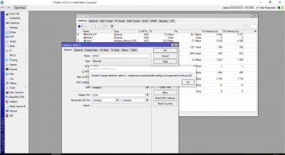

andryas 1 062 Опубликовано: 2015-12-07 18:55:15 Share Опубликовано: 2015-12-07 18:55:15 (изменено) CJIABA, спасибо большое Ещё вопрос: При выборе для ether1 в качестве master port WAN-SFP не ругается? Изменено 2015-12-07 18:58:21 пользователем andryas Ссылка на сообщение Поделиться на других сайтах
CJIABA 23 Опубликовано: 2015-12-07 19:02:30 Share Опубликовано: 2015-12-07 19:02:30 CJIABA, спасибо большое Ещё вопрос: При выборе для ether1 в качестве master port WAN-SFP не ругается? Ссылка на сообщение Поделиться на других сайтах
andryas 1 062 Опубликовано: 2015-12-07 19:05:09 Share Опубликовано: 2015-12-07 19:05:09 Прикрепленные миниатюры Ещё раз спасибо Ссылка на сообщение Поделиться на других сайтах
