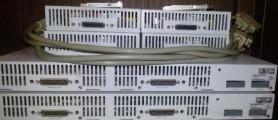

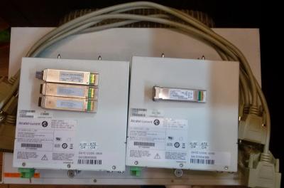

Продам коммутаторы L3 Alcatel6850-U24X б/у
Продам коммутаторы Alcatel6850-U24X б/у, два комплекта:
1. Коммутатор, 2 Б/П (220V и 36-72V), два шнура питания (БП-коммутатор), 1 стандартный шнур питания, 2 ER XFP 40km
2. Коммутатор, 2 Б/П (220V и 36-72V), два шнура питания (БП-коммутатор), 1 стандартный шнур питания, 1 ER XFP 40km, 1 LR XFP 40km
Цена одного комплекта - 16000 грн.
В одни руки 30000 грн.
Вопросы в лс.
