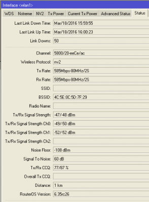

languy 7 Опубліковано: 2016-03-21 08:32:38 Share Опубліковано: 2016-03-21 08:32:38 Всем спасибо за помощь.Проблема решена тестовой самой свежей прошивкой routeros-mipsbe-6.35rc26. Наверное я тут первопроходец в этой теме (SXT ac ) так как никто не смог ничем мне помочь, что тоже не может не радовать Для статистики напишу что удалось выжать TCP ~160Мбит/с/down . на линке 800м. Скрины прилагаются.Если показатели плохие или настройки не правильные - поправьте. Ссылка на сообщение Поделиться на других сайтах

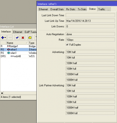

ur3alex 42 Опубліковано: 2016-03-21 18:29:02 Share Опубліковано: 2016-03-21 18:29:02 а у вас порты с обеих сторон завелись в 1Г? Ссылка на сообщение Поделиться на других сайтах

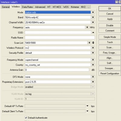

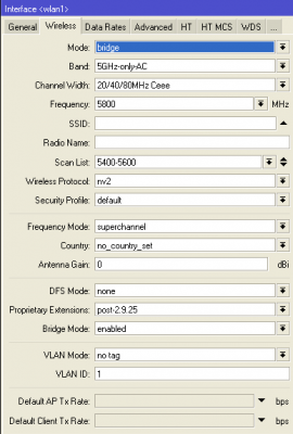

languy 7 Опубліковано: 2016-03-21 21:30:04 Share Опубліковано: 2016-03-21 21:30:04 (відредаговано) В 21.03.2016 в 18:29, ur3abt сказав: а у вас порты с обеих сторон завелись в 1Г? Да конечно. Скрин прилагаеться. Так же скрин основных настроек AP. Прокачивает ~150/110 Мбит/с , при 800 метрах как то вообще мало .... не понимаю в чем же может быть проблема. Точки вроде четко направил друг на друга, крутил по вертикали-горизонтали , эффекта не много. Мощность TX 20dBm_AP/26dBm_ST , при снижении мощности соответственно снижается и скорость прокачки. Відредаговано 2016-03-21 21:32:43 languy Ссылка на сообщение Поделиться на других сайтах
