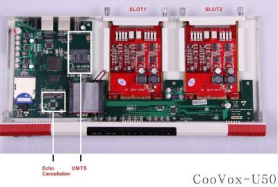

есть уже 2 год как работает и нет нареканий...
мало того все организовано на безвентиляторной основе ну и конечно внутри  ASTERISK
Устройство модульное есть такие Варианты  U50 или U20
если нужно с расширением до 8 GSM надо брать U50 нужно брать U20
внутренность приборов прикладываю...
