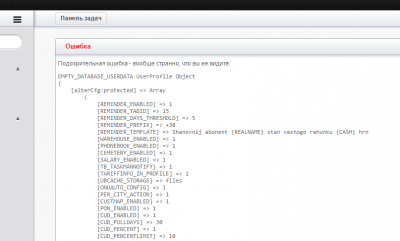

speedfire87 15 Опубліковано: 2015-09-20 19:40:38 Share Опубліковано: 2015-09-20 19:40:38 (відредаговано) Кто знает в чем может быть проблема добавляю OLT нажимаю кнопку профиль пользователя и в ответ ошибка Відредаговано 2015-09-20 19:41:15 speedfire87 Ссылка на сообщение Поделиться на других сайтах
l1ght 377 Опубліковано: 2015-09-20 19:56:14 Share Опубліковано: 2015-09-20 19:56:14 неправильный логин указан, как вариант Ссылка на сообщение Поделиться на других сайтах
speedfire87 15 Опубліковано: 2015-09-20 21:08:52 Share Опубліковано: 2015-09-20 21:08:52 Спасибо разобрался ) Ссылка на сообщение Поделиться на других сайтах
