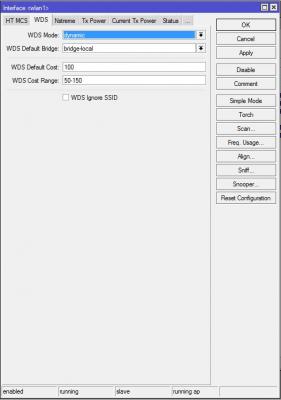

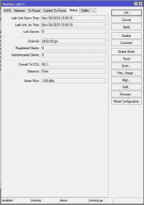

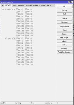

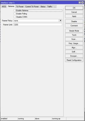

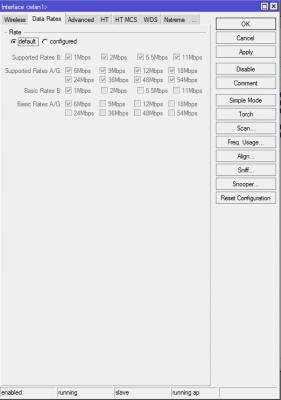

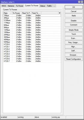

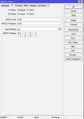

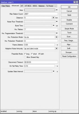

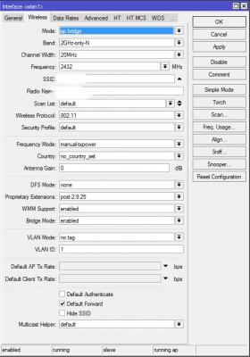

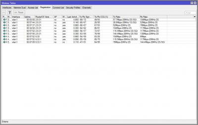

Чому після декількох місяців починає погано працювати вай-фай. сигнали не змінились, за те швидкість інтернету в людей змінилась, бо після декількох місяців після заміни обладнання інтернет став працювати препогано.
Стояли рокети м2 після року часу стало працювати галімо, сигнал не змінився а ссq та рейти скачуть, інтернет ніякий.
замінив на 912 rb. Почало парцювати ідеально. пройшло трохи більше півроку і та сама фігня стала.
В чому може бути причина?
потужність не більше 20 стоїть навіть більше часу 15 стояла.
Може антени палять передавач чи що? підкажіть, бо в мене скоро голова взірветься від дзвінків абонентів.
Антени аірмакс убнтшні.
Велике дякую!!!!

частоти міняйте і бажано ставити нестандартні
А навіщо тоді ліцензія?
Попробовать новое пое - если гуд - тогда кондеры в пое
Попробував ніби нічого не змінилось, але ще трохи потестую поставлю назад стандартні тоді побачу різницю
