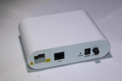

Продам ONU Exrtalink 1GE
ONU Exrtalink 1GE
до 10шт. - 21.00$
до 10шт. - 20.50$
от 50шт. оговариваеться в индивидуальном порядке
(098)41-888-51
(099)41-888-51
Курс обмена уточняем в день оформления заказа.
Оплата наложенным платежом или перевод на карту Приватбанка.
При оплате на карту Приватбанка доставка по Украине бесплатно + денежный перевод без комиссий
в пролайне цена на этот девайс 35$
вот наклейка
