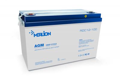

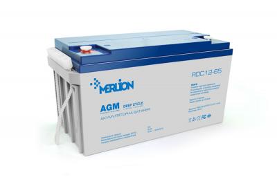

Продам аккумуляторные батареи
Аккумуляторные батареи глубокого разряда AGM Merlion (Мультигель)
                                                                                                                                                                                 Цена
Аккумуляторная батарея AGM MERLION RDC12-65,   12V 65Ah  (350х167х183 мм)                                        119,40
Аккумуляторная батарея AGM MERLION RDC12-80,   12V 80Ah  (350х167х183 мм)                                       133,40
Аккумуляторная батарея AGM MERLION RDC12-90,   12V 90Ah  (306,5х168,5х235 мм)                                 158,00
Аккумуляторная батарея AGM MERLION RDC12-100, 12V 100Ah  (328х172х222 мм)                                     165,00
Аккумуляторная батарея AGM MERLION RDC12-120, 12V 120Ah  (407х177х225 мм)                                     200,10
Аккумуляторная батарея AGM MERLION RDC12-200, 12V 200Ah  (522х240х240 мм)                                     321,20
Аккумуляторная батарея для источника бесперебойного питания является неотъемлемым элементом, благодаря ей, оборудование продолжает работать при отключенной электроэнергии. Аккумуляторные батареи встраиваются в ИБП и практически не требуют никакого обслуживания. MERLION  ― это свинцово-кислотная, необслуживаемая батарея с номинальным напряжением соответствующим заявленному. Также данная батарея характеризируется низким уровенем саморазряда. Назначение: источники бесперебойного питания, централи, охранные сигнализации. Дополнительные характеристики: электролит имеет гелеобразное состояние, не боится наклона и переворота. В зависимости от функционирования ИБП, аккумуляторные батареи MERLION  при необходимости автоматически подзаряжаются в любое время, когда источник подключен к сети.
