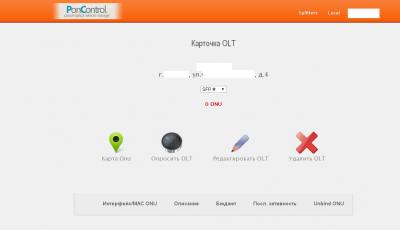

Стал проверять по "модульно"..
Запускаю из браузера
http://192.168.0.15/addolt.php
и получаю это:
http://192.168.0.15/addolt_sql.php
Could not enter data: Access denied for user ''@'localhost' to database 'poncontrol'
Ответ странный.. параметр "пользователь" пустой....
и получаю это:

в браузере запросил
Получил следующее:
Could not enter data: CREATE command denied to user 'vladimir'@'localhost' for table 'onus'
Пытается создать таблицу для ону?

При попытке добавления OLT долго крутит и не находит. Тут я так понимаю надо допиливать скрипт get_snmp.php?
Он работает и без допиливания. Его либо в крон добавить для автоматического опроса нужно, либо просто нажимать "Опросить олт".
На вэб-интерфейсе ничего нового не появляется..

Спасибо за направление. Скинул лог, во сне понимаю значение этой строки. Проснулся и понял:
Не отвечает удаленный хост....(
вот сегодня сидел и разбирался почему он не отвечает.
Перепроверяем настройки...
По результату отпишусь.
добрался снова до компа...
Нажал "Опрсоить ОЛТ" и вот что в логе апача:
[Wed Apr 20 23:51:58.139891 2016] [:error] [pid 963] [client 192.168.0.39:2561] PHP Warning:  snmp2_get(): Invalid object identifier: 1.3.6.1.2.1.2.2.1.2.SNMPv2-SMI::enterprises.2011.6.128.1.1.2.143.1.1.4194346752 in /usr/local/www/apache24/data/function_lib.php on line 147, referer: http://192.168.0.15/index.php?page=olt&olt=10.11.11.2&sfp=1
[Wed Apr 20 23:51:58.139928 2016] [:error] [pid 963] [client 192.168.0.39:2561] PHP Warning:  snmp2_get(): Invalid object identifier: 1.3.6.1.2.1.2.2.1.2.SNMPv2-SMI::enterprises.2011.6.128.1.1.2.143.1.1.4194320384 in /usr/local/www/apache24/data/function_lib.php on line 147, referer: http://192.168.0.15/index.php?page=olt&olt=10.11.11.2&sfp=1
Неверно определен объект...
В файл get-snmp.php вписано:
$Array_descr = snmprealwalk($ip, $ro, ".1.3.6.1.4.1.2011.6");
 if(count($Array_descr)>0)
 foreach($Array_descr as $key => $type)
$key = end(explode('1.3.6.1.2.1.2.2.1.2', $key));
запустил скрипт peleng.sh и логе апача тоже что по нажатию "Опросить ОЛТ".
1.3.6.1.4.1.2011.6 брал с инета, здесь - http://ixnfo.com/category/hardware/huawei/page/3
$Array_descr - что здесь должно быть? Начало оид-а?
$key - а здесь что? какая-то часть оида?
У вас ОЛТ хоть БДком? Модифицировать что-то в файлах кроме vars.php смысла нет никакого.
