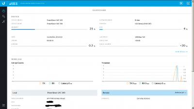

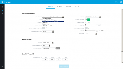

 Как раз для этого и искал. В АС появился еще один пункт в режимах работы Wi-Fi,post-38163-0-58660500-1445931348_thumb.png а М серия может подключатся к АС в таком режиме. Но тоже м-ку шить надо.post-38163-0-26335100-1445931515_thumb.png
Пока в связке не работает. Постоянно отваливается клиент.
Oct 16 20:00:28 wireless: ath0 Authenticated Station 00:27:22:74:0d:fe (Successful)
Oct 16 20:00:28 hostapd: ath0: STA 00:27:22:74:0d:fe IEEE 802.11: associated
Oct 16 20:00:28 wireless: ath0 Registered node:00:27:22:74:0D:FE
Oct 16 20:00:32 hostapd: ath0: STA 00:27:22:74:0d:fe IEEE 802.11: disassociated
Oct 16 20:00:32 wireless: ath0 Expired node:00:27:22:74:0D:FE
