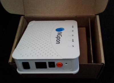

Продам ONU NGN-02E
Решили остаться на BDCOM. Если надо много,- могу по 28 $ организовать
