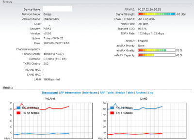

the_prodigy_man Опубликовано: 13 листопада, 2015 Опубликовано: 13 листопада, 2015 (відредаговано) Построили линк на 11 км. На Rocket M5+Dish 30dbm. Наши результаты: Максимум пропускной способности 50мБит/6300 пакетов unicast. Можно ли увеличить пропускную способность на этом оборудование (програмно без замены железа) и как? Відредаговано 13 листопада, 2015 the_prodigy_man

harmer Опубліковано: 13 листопада, 2015 Опубліковано: 13 листопада, 2015 низкие модуляции -> помехи. двигаться по частотам. Низкие уровни сигнала для 11 км -> перекрыт френль. Играться с высотами и расположением на местности. Однако ваш результат пракически максимально возможный. Максимум что было выжато мною на подобной дистанции на этом железе в 40мгц 80/10 мбит/сек.
WIN-BOX Опубліковано: 15 листопада, 2015 Опубліковано: 15 листопада, 2015 здесь проц рокета узкое место. можно погулять по частоте.
the_prodigy_man Опубліковано: 15 листопада, 2015 Автор Опубліковано: 15 листопада, 2015 А с airMax есть смысл играться?
Kiano Опубліковано: 16 листопада, 2015 Опубліковано: 16 листопада, 2015 А с airMax есть смысл играться? нету. поднимайте антенны выше, френеля нету как вариант, попробуйте по частоте поскакать
Vitalytek Опубліковано: 20 листопада, 2015 Опубліковано: 20 листопада, 2015 40Мгц многовато. Не рекомендую
the_prodigy_man Опубліковано: 21 листопада, 2015 Автор Опубліковано: 21 листопада, 2015 40Мгц многовато. Не рекомендую т.е. включить 20, чтобы увеличить пропускную способность?
АНТИдемпинг Опубліковано: 21 листопада, 2015 Опубліковано: 21 листопада, 2015 40Мгц многовато. Не рекомендую т.е. включить 20, чтобы увеличить пропускную способность? щоб легально і почесному
WIN-BOX Опубліковано: 16 квітня, 2016 Опубліковано: 16 квітня, 2016 модуляция низкая а сигнал+/- это значит не чистая френеля или одна поляризация барахлит (пигтейл или усилок). Чтоб проверить железо нужен еще один рокет и один пигтейл. А если не железо, тогда трасса.
