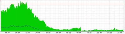

dan_aspire 81 Опубліковано: 2015-12-02 14:49:07 Share Опубліковано: 2015-12-02 14:49:07 Харьковская область. Коротко об энергоснабжении в пределах покрытия сети: Ссылка на сообщение Поделиться на других сайтах

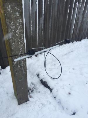

kostik321 16 Опубліковано: 2015-12-02 17:17:45 Share Опубліковано: 2015-12-02 17:17:45 За качество сорри не до этого было. Таких траверс где то штук 10 на 12 км Ссылка на сообщение Поделиться на других сайтах

Canyon 0 Опубліковано: 2015-12-02 17:53:33 Share Опубліковано: 2015-12-02 17:53:33 Какие марки кабелей порвались? какие выдержали? чьи траверсы? клины? Ссылка на сообщение Поделиться на других сайтах
rsst 406 Опубліковано: 2015-12-02 18:04:00 Share Опубліковано: 2015-12-02 18:04:00 Какие марки кабелей порвались? какие выдержали? чьи траверсы? клины? видел клины напополам вдоль. Немного. Клины оригинальные. Проблемы в основном от того, что кабель выскакивает из клина и его рвут, в итоге, проезжающие авто. Ссылка на сообщение Поделиться на других сайтах
kostik321 16 Опубліковано: 2015-12-02 18:10:49 Share Опубліковано: 2015-12-02 18:10:49 Южки больше всего RCI пару мест откусило клином н3, траверса iplan В основном виноваты зажимы но не клины н3 , хотя если разобраться то неизвестно что лучше выскочивший зажим или от кусаный кабель . Ссылка на сообщение Поделиться на других сайтах
