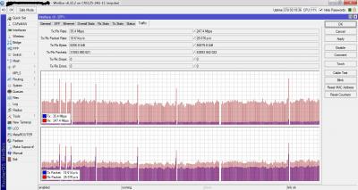

rliskov 26 Опубликовано: 2016-01-24 13:24:47 Share Опубликовано: 2016-01-24 13:24:47 Всем доброго дня! Обратил внимание на работу своего микротика и не могу понять что, с ним не так! Вкратце: С Edge-Core ES3528M по оптике приходит канал на MikroTik CRS125-24G-1S (настроен простым умным свичем и больше ничего не делает) Так вот, идет средний трафик 250мбит/с потом происходит скачек до 450-480мбит/с затем провал до полного нуля по всем интерфейсам. Снова выходит на уровень 250мбит/с и опять скачек-провал, На скрине все видно. Хотя загрузка процессора в момент скачка-провала остается на месте 11-15%. Питание стабилизированное. Во все порты включены 100мбит/с устройства (тоже микротики) т.е. резкого скачка нагрузки по трафику быть не может. Порты не отваливаются. В логах пусто. В общем хз! Может кто прояснит ситуацию Ссылка на сообщение Поделиться на других сайтах
KaYot 3 714 Опубліковано: 2016-01-24 17:05:08 Share Опубліковано: 2016-01-24 17:05:08 Мониторинг у вас глючит. Может счётчики преполняются. Ссылка на сообщение Поделиться на других сайтах

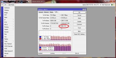

rliskov 26 Опубліковано: 2016-01-24 18:52:43 Автор Share Опубліковано: 2016-01-24 18:52:43 Наверно вы были правы. Сбросил счетчики и все выровнялось. Буду наблюдать.... Попутно хочу спросить: на скрине хардварный микротик на который приходит канал от магистрала - о чем может свидетельствовать наличие Rx Drops пакетов на входящем интерфейсе? (сетевая карта, не хватает ширины канала) Ссылка на сообщение Поделиться на других сайтах
fastvd 62 Опубліковано: 2016-01-24 20:12:21 Share Опубліковано: 2016-01-24 20:12:21 Наверно вы были правы. Сбросил счетчики и все выровнялось. Буду наблюдать.... Попутно хочу спросить: на скрине хардварный микротик на который приходит канал от магистрала - о чем может свидетельствовать наличие Rx Drops пакетов на входящем интерфейсе? (сетевая карта, не хватает ширины канала) о том что в вашу сторону на стороне прова прокинуты 100 вланов например,а вы забираете только по одному...или что-то другое) Ссылка на сообщение Поделиться на других сайтах
