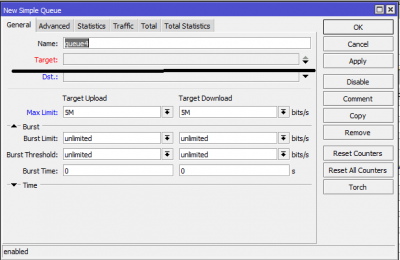

Привет!!! В первые попал микрот такой в руки, Невкурю как настроить чтоб работала Queues?
В старом микроте работает без проблем, а тут все не так!! Кто просвятит плиз?
Отрезаю скорости а ему ходьбы хны???

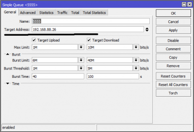

а шо в нем не так как и во всех предыдущих?!
Я Так делаю нережит?

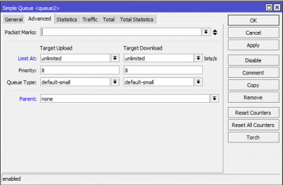

На Advanced попробуй. Там тоже есть.
И там тоже борода!!! Не пойму не хера(((

Обязательно интерфейс пропиши. Зачастую созданный бридж

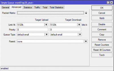

Шо значит на пуркуа? Там разные по назначению параметры. На General max-limit (или MIR), на Advanced - limit-at (CIR)...
Posted

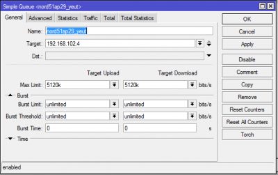

нефурычит кароче нечо(((( в RB-750на стандартных всё работает без головняка!!

На вкладке General в Dst поставьте Wan-интерфейс.
Мануал на микротик-вики "слегка" устарел - они там параметры чуть переиграли, то есть в 6 и 5 QoS работает "немного" по-разному.
Например, убрали параметр interface, вернее он стал частью "target". В свое время тоже на эту граблю наступил.
То есть и dst, и target могут принимать как адреса, так и имена интерфейсов в качестве значения. Но осторожно, если указываете одновременно - там, если не ошибаюсь, теперь действует правило "ИЛИ".
Сравнение для 5 и 6 версии тут - http://mum.mikrotik.com/presentations/HR13/valens.pdf
ну или на русском http://wiki.mikrotik.com/images/b/bf/Whats_New_in_MikroTik_ROS_6_(Megis,_Mos%D1%81ow_2013)_(Russian_translate_by_white_crow).pdf
