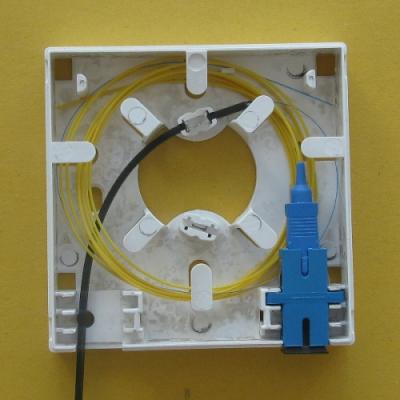

Masarchuk 1 Опубликовано: 2016-03-29 13:06:59 Share Опубликовано: 2016-03-29 13:06:59 лапша + приварка кусочка пачкорда или заводской пачкорд И это все в отдельной коробочке у абонента? Примерно вот так это выглядит Ссылка на сообщение Поделиться на других сайтах
logic 523 Опубликовано: 2016-03-29 13:08:33 Share Опубликовано: 2016-03-29 13:08:33 лапша + приварка кусочка пачкорда или заводской пачкорд И это все в отдельной коробочке у абонента? нет , в термоусадке Ссылка на сообщение Поделиться на других сайтах
andrew82 1 Опубликовано: 2016-03-29 13:11:01 Автор Share Опубликовано: 2016-03-29 13:11:01 лапша + приварка кусочка пачкорда или заводской пачкорд И это все в отдельной коробочке у абонента? Примерно вот так это выглядит Для Пона хотелось-бы коробочку не под коннекторы а просто под провод с обеих сторон, еще один патчкорд как по мне - лишнее. лапша + приварка кусочка пачкорда или заводской пачкорд И это все в отдельной коробочке у абонента? нет , в термоусадке Без намотки? А утяжка волокон не разорвет сварку? Ссылка на сообщение Поделиться на других сайтах

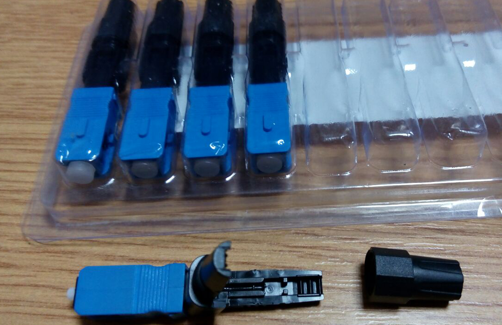

Дмитро 320 Опубликовано: 2018-04-27 16:58:17 Share Опубликовано: 2018-04-27 16:58:17 (изменено) Не хочу создавать новую тему, напишу здесь. В общем подключаем ПОН в чс, стали использовать фаст коннекторы и вот замахались бегать исправлять уровни. Через какое то время уровень растет и затем абон отваливается. Лезешь на опору смотришь, а там волокно уехало из фаста. Вот и думаю, это кабель такой или с фастами будет так в любом случае? Кто сталкивался? Готовые патчи не используем, обычно всегда варили даже отводы абонентов в муфте. , там проблем нет. Поэтому еще вопрос, можно ли к оптическому кабелю приварить желтый патчкорд, что бы не использовать фаст, так кто нибудь делает? И какой для этого нужен сварочник. У нас ДВП 730. Изменено 2018-04-27 16:59:46 пользователем Дмитро Ссылка на сообщение Поделиться на других сайтах

Дмитро 320 Опубликовано: 2018-04-27 17:12:20 Share Опубликовано: 2018-04-27 17:12:20 2 минуты назад, Земеля сказал: так само делаем, но варим в оптической розетке по 11-12 грн в депсе Оптическую розетку всегда используем со стороны абонента, а на опоре иногда прикручиваем фаст Ссылка на сообщение Поделиться на других сайтах
superb 54 Опубликовано: 2018-04-27 17:13:29 Share Опубликовано: 2018-04-27 17:13:29 Только что, Дмитро сказал: Оптическую розетку всегда используем со стороны абонента, а на опоре иногда прикручиваем фаст Что за кабель, где фасты берете? Ссылка на сообщение Поделиться на других сайтах
Дмитро 320 Опубликовано: 2018-04-27 17:17:34 Share Опубликовано: 2018-04-27 17:17:34 Только что, superb сказал: Что за кабель, где фасты берете? Кабель разных производителей, круглый диэлектрик 1 волокно. Фасты покупал на алиекспресе Ссылка на сообщение Поделиться на других сайтах

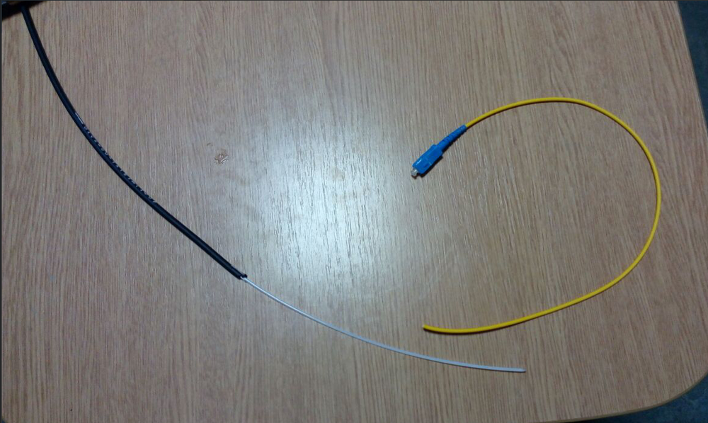

zulu_Radist 857 Опубликовано: 2018-04-27 17:31:16 Share Опубликовано: 2018-04-27 17:31:16 (изменено) кабель одесса кругляк, у абона ftth розетка, на опоре - пол патча встык, сварочник dvp740 и ремонтируем тупо встык с ftth гильзой, сверху термоусадка 5\2.5 агонь зы а фасты и тем более лапша - зло, прошли ту ступень давно под dvp 730 можно купить прижимки сменные и варить тоже встык, мы на джилонге меняли Изменено 2018-04-27 17:34:33 пользователем zulu_Radist 1 Ссылка на сообщение Поделиться на других сайтах
superb 54 Опубликовано: 2018-04-27 17:31:58 Share Опубликовано: 2018-04-27 17:31:58 Там же несколько видов этих Фастов а с виду одинаковые. Если честно и не знал что можно круглый с фастами юзать, мы только фттх юзаем и конкуренты тоже. Ссылка на сообщение Поделиться на других сайтах

ziguzar 35 Опубликовано: 2018-04-28 04:20:36 Share Опубликовано: 2018-04-28 04:20:36 11 часов назад, superb сказал: У нас в городе крупные провы на фастах строят, при чем даже юриков. Общался с монтажникам то вроди норм, не ломается. это при условии хорошой лапши, а не кругляка с гидрофобом, как на преведущей фотке Ссылка на сообщение Поделиться на других сайтах
Stroj 29 Опубликовано: 2018-04-28 13:42:09 Share Опубликовано: 2018-04-28 13:42:09 При "прямом" стыке через FTTH гильзу - "кругляш" с гидрофобом - ЗЛО ИМХО: лапша в таком стыке - во много раз надежнее ... (только берите нормальную лапшу типа Finmark) Ссылка на сообщение Поделиться на других сайтах
ziguzar 35 Опубликовано: 2018-04-28 17:17:50 Share Опубликовано: 2018-04-28 17:17:50 строим стык в стык на dvp740 2года полет ок! Ссылка на сообщение Поделиться на других сайтах
